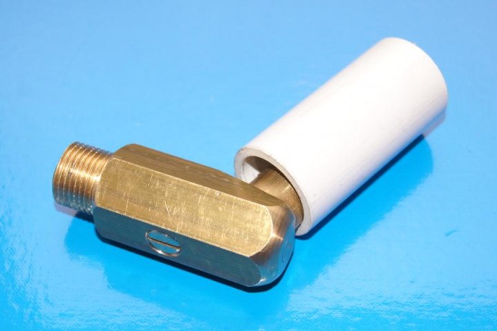

Ja takich narazie nie znam z tym że u siebie wywalam powoli te tanie zaworki za 20zł z językami z poidel a zakładam taki zaworek (podobno szwedzki) kosztuje 100zł sztuka to jest taki zaworek w komplecie z językiem mam od roku i polecam narazie zero problemów
Taki jak na obrazku

Ja na próbe kupił http://allegro.pl/poidlo-poidla-dla-bydla-koni-macropool-pm-5-orygin-i5701368712.html i jedno podobne ale inego producenta. Elegancko od dołu sobie podłączyłem także o plastikowe rury się raczej nie martwie. Nic nie chlapie jak przy tych startych dziadach, ewentualna wymiane zaworka bez demontażu całego poidła. Na moje oko nic lepszego nie dostaniesz. Tylko że pół roczne cielęta coś mało kumate jeśli chodz io obsługe po 2 dniach.... dla małych cieląt trzeba pływakowe poidla.
