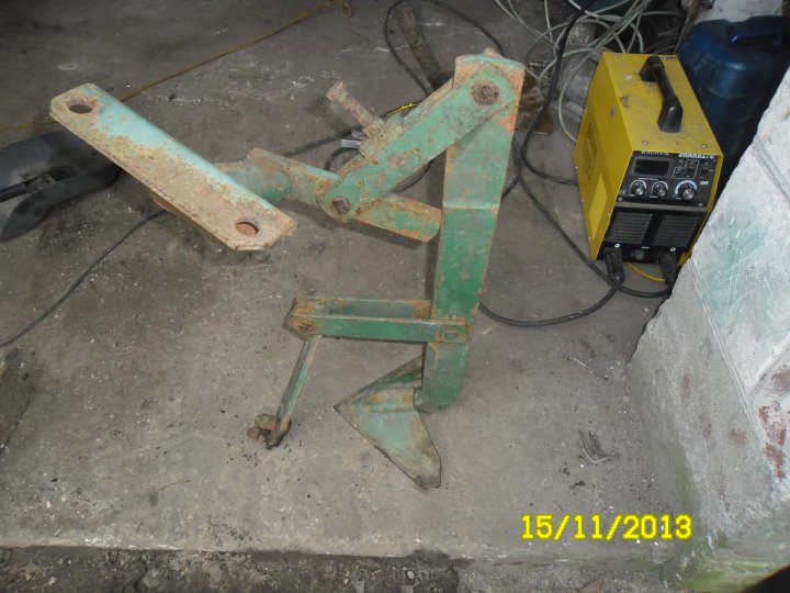

Mam kilka sprzętów do pomalowania mianowicie:
1: stare pługi -stan: farba oryginalna z odpryskami zadrapaniami i rdzą.
2: sanki do bel, kulek, - stan: sama stal bez żadnego podkładu ani farby w tej chwili cała pokryta rdzą.
3: nowa dwukółka dopiero co pospawana - stan: stal nowa hutnicza ze składu więc gdzie nie gdzie trochę nalotu rdzy - zwłaszcza na belkach stalowych.
Jakie efekty chce osiągnąć:
- zabezpieczyć i odnowić maszyny aby nie rdzewiały,
- farba na maszynach nie wyblakła za 2 lata. Maszyny będą pracowały w różnych warunkach deszcz, słońce, mróz
- nie dało się tak łatwo sprzętów uszkodzić, zadrapać, porysować etc.. Wiadomo są to sprzęty rolnicze nie samochód wiec nikt nie będzie na nie dmuchał i chuchał.
No i teraz od początku:
To że trzeba oczyścić materiał ze rdzy i starych odprysków farby (czy cała farbę zdzierać?), potem odpylić i odtłuścić benzyną ekstrakcyjną to to wiem. Dalej nie wiem jaki podkład użyć? PROTECT 360 - PODKŁAD EPOKSYDOWY ANTYKOROZYJNY, Unikor C, Urekor S Podkład Antykorozyjny śnieżki? coś innego? - w żadnym ze sprzętów nie uda mi się w 100 % pozbyć rdzy czy to w zakamarkach czy innych miejscach trudno dostępnych. Piaskowanie odpada. Więc z tego co się orientuje inne podkłady odpadają.
Dalej czy jak już podkład wyschnie to go mam zmatowić papierem? nakładać jeszcze inny podkład? chciałbym użyć farby poliuretanowej, bo z tego co się orientuje jest najlepsza do maszyn, ciężko ją uszkodzić i takie tam . Tylko że jest jedno ale, na stronach producentów unikor-u urekor-u (swoją drogą to czym się te dwa podkłady różnią?) nigdzie nie jest wyszczególnione że można na nie kłaść farbę poliuretanową. więc jak to jest?
Więc podsumowawszy gdyby ktoś mądry mógł napisać co i jak zrobić aby było dobrze i dlaczego akurat tą farbę czy podkład użyć a nie inny to był bym ogromnie wdzięczny.
