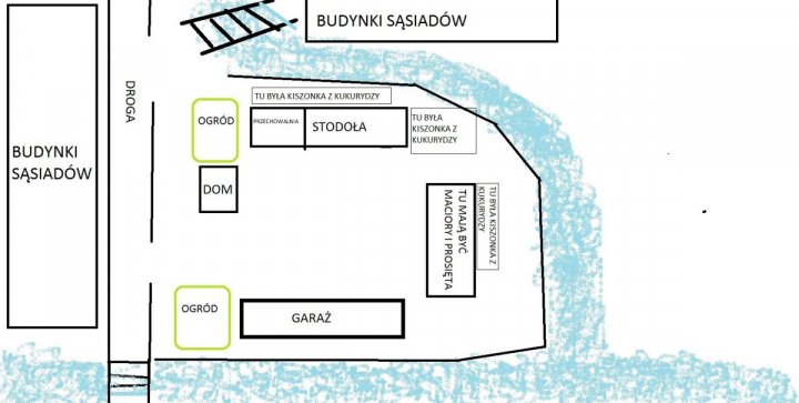

Dostałem dzisiaj norm i wymogów obowiązujacych od 2015r. Zaciekawił mnie pewien artyk(załącznik 2) z czego wynika ze usytuowanie kopca z kukurydzą w innym miejscu niż dotychczas mija się z celem i jest wręcz nie wykonalne w moim przypadku. Więc jeśli to wejdzie w zycie(a wejdzie od 1 stycznia 2015r) to będę musiał zrezygnować z bydła i nastawic sie na produkcje prosiąt. System koniecznie będzie bezściółkowy na z powodu norm unijnych nie mogę sobie pozwolić, a i chciałbym zadać pytanie czy w ogóle mogę sobie na taki pozwolic ponieważ chlewnia jest usytuowana 10metrów od rzeki i 30 od sąsiadów? Budynek ma 15 metrów długości i 10 szerokości i 2,5m wysokości od podłogi do stropu. Jaki byłby koszt przeróbki tego budynku jeżeli miałby sie odbywać caly cykl rozrodu 20 macior i chowu tych prosiąt?
