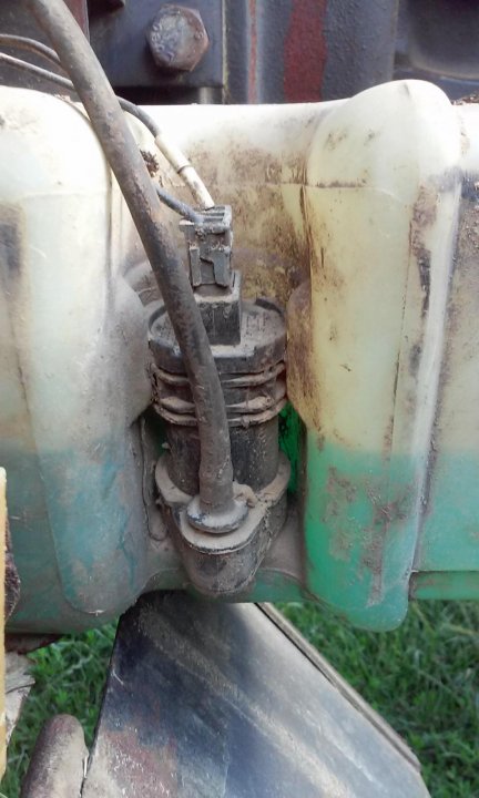

Chodzi mi o to żeby zobaczyć jak on wygląda. Nie wiem jak u ciebie jest ale u mnie jest przycisk w kabinie od wlaczania spryskiwaczy..i mam właśnie kabel wolny z wtyczka tam gdzie powinien być zbiornczek obok schodków z lewj strony i nie wiem jak to powinno być podlaczone..

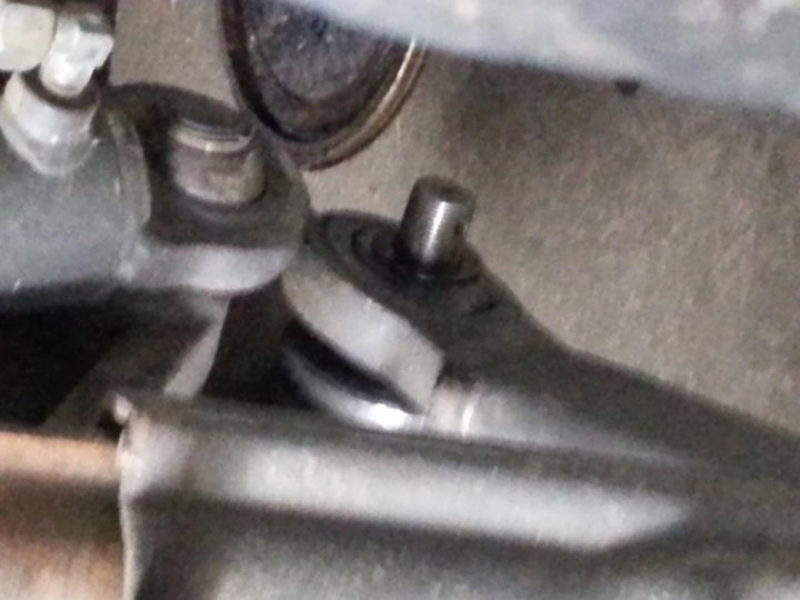

I jeszcze kapie trochę olej z tego walka ramion dolnych i to z obu stron , tam są jakieś uszczelniacze ? Na tym z prawej odkręcilem nakretke żeby coś zobaczyć ale nic tam nie widać
Tak są uszczelniacze. Odkręcasz nakrętkę, zdejmujesz ramię i musisz wybić wałek nie cały wystarczy cześć wbić do środka. Ja dobrze pamiętam są 2 lub 3 uszczelniacze na jedną stronę. 30 minut roboty mały koszt i już nie cieknie.
Ok mysle ze to zrobię bez problemu skoro tak . Jeszcze może ktoś mi powie co ile moto godzin zmieniać w niej olej w silniku i jaki płyn w chłodnicy zalać ? Teraz jest jakiś zielony zalany z tego co zaglądałem
Jeszcze raz zapytam o ten wałek , czy ja go mogę wybić w jedna stronę ?tzn cały wałek , Bo z jednej strony ta nakretka jest zaspawana i tak mysle czy teraz się z tym bawić , bp gdyby nie to to spuscic olej to nie problem .
Edytowane przez Maikel1987
Nie pisz bajek AndyB. Śmiało możesz go wybić w jedną stronę nic nie stoi na przeszkodzi. Później spokojnie go włożysz on nic nie trzyma, nic nie spadnie. Sam wybijałem jak kupiłem Renię bo był gwint zerwany na nim i nie mogłem dokręcić nakrętki. Tylko jak będziesz go wbijał z powrotem uważaj żeby Ci się uszczelniacze nie obróciły bo będzie dalej ciekło. Trzeba to wbijać z wyczuciem i patrzeć jak idzie, czy nie uszkadza uszczelniaczy.

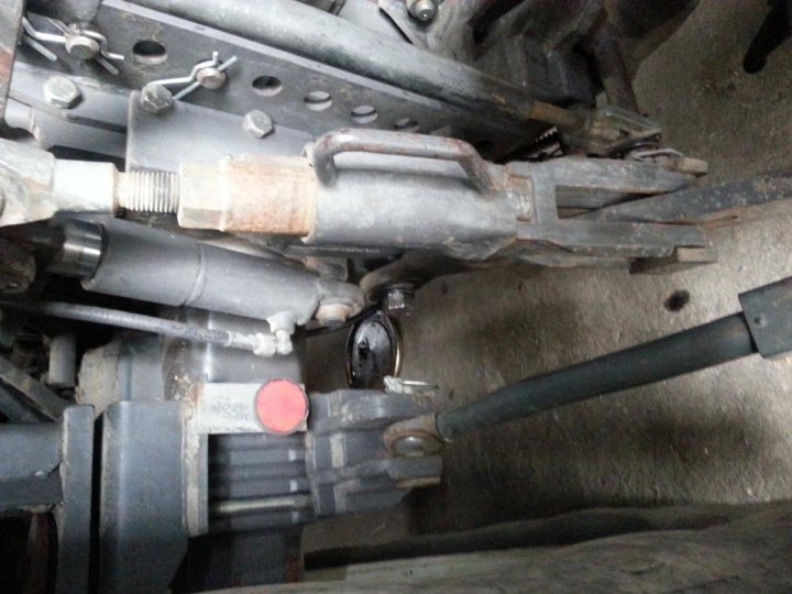

      Z racji tego ze zakupiliśmy przyczepę 8 tonową to zastanawiam sie czy ten nasz zaczep górny który zaczepia się w miejsce łącznika bedzie napewno bezpieczny ? mocowany na 6 śrub jakoś średnio mi się podoba
      czy lepiej kupić całą konsole zaczepową ? jak myślicie ?
