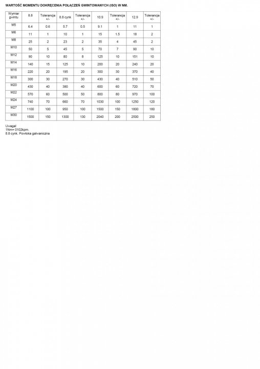

Moment dokręcania 149N.m, oczywiście w trzech etapach.
czy te dane masz napewno do tego silnika???
bo ten moment to troche duży......
przy tych siłach to okucia uszczelek pękają i przez to wypala uszczelke
Dane kolego pochodzą z instrukcji napraw silnika A4.3182 a moment który podałeś bardziej pasuje do silników A4.236 i A4.248 bo wynosi 135.5 N.m. a szpilki wkręcane w blok dla wszystkich trzech silników dokręca się momentem 32.5 N.m. Pozdrawiam.
12-13 w jakich jednostkach bo jak w Nm to sorki i nie będę się śmiał ale taki moment to Pudzian ma w palcach:)
Dla A4.236 w polskim wydaniu zalecają dokręcać w 3 etapach do 100Nm na krzyż ( zaczynasz od 2 środkowych i na krzyż).
Natomiast Ursus w Chełmnie zaleca dużo więcej w zakresie 132-137 Nm i ja takie stosuję ( dla silnika A4.248). Jeszcze nie miałem problemów z uszczelką ale u mnie warunek jeden - pomiar bloku i planowanie głowicy.
Wydaje mi się że A4.318 jest bardzo zbliżony do A4.236 czy A4.248 i moment podany przez kolegę @emilchaja jest jak najbardziej poprawny.
