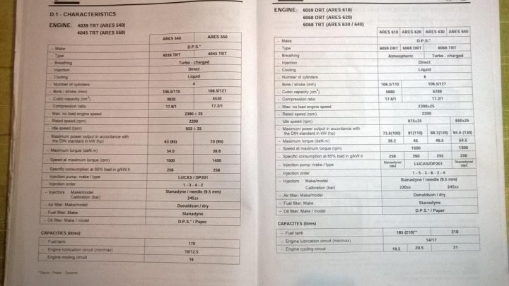

Widzę że panowie mają sporą wiedzę i każdy ma swoje racje to może i mi coś podpowiecie B) .
Mam renie 110.54 i jak to z czasem użytkowania bywa pasowało by więcej mocy. Z tego co czytałem wersje 110-120-135.54  mają te same silniki (czy wszystkie części są takie same???)
Więc jeśli całość jest taka sama to pewnie różnią się tylko dawką paliwa (czy może czymś więcej???) Może powiecie mi czy samemu (tak na próbę) da radę zwiększyć dawkę paliwa, jeśli tak to jak???

Skoro tak podkreślasz drukowanymi że nie w każdym to po co wklejasz jakiś cytat; że musi być niższy, i tu jest kłopot bo ja własnie czytam ze zrozumieniem i coś mi nie pasuje, bo coś twierdzisz i popierasz to cytatem który temu przeczy. Wynika z tego że jednak moja  szkoła nie była taka najgorsza a ja chodziłem na zajęcia. Dalej nie wiem jak było w Twoim przypadku bo coś przestałeś się chwalić szkołą, i przestałeś się czepiać że podpieram się netem (ciekawe skąd wziąłeś te cytaty).
Przestań mnie obrażać to dam Ci spokój bo jak widzisz dość łatwo jest mi znaleźć nieścisłości w twoich postach i nigdzie nie napisałem (chcesz mi to wmówić) że "głupoty piszesz", tylko że mataczysz ( nie ściśle,nie całą prawdę i podobnie)a jak dla mnie jest to duuużżża różnica.
@gadget przedmuchanie filtra jest dopuszczalne a nawet wskazane i zalecane, w trudnych warunkach nawet raz dziennie.Różni producenci dopuszczają(różną ilość) kilka krotne czyszczenie filtra przed jego wymianą. Z tą kontrolką to dałeś ciała (sygnalizuje niedrożny filtr), zamiast go wyczyścić to zdjąłeś kabelki, że się do tego przyznałeś to naprawdę szacun za odwagę.
He he potwierdziłeś tylko to co powiedziałem wcześniej.
Ty twierdzisz że doładowane nie są odprężone w każdym jednym poście jaki piszesz więc wkleiłem ci cytat który mówi że tak nie jest. Cóż znów nie zrozumiałeś.
To była odpowiedz na twoje kategoryczne stwierdzenie że nie jest odprężony bo he he he nie zapali.
Moja szkoła jak widzisz była dobra bo uczyła mnie że silniki doładowane się odpręża a tobie już tego nie powiedzieli.  Poratowałem się netem bo do ciebie nic innego nie dociera i uparcie twierdzisz że nie.
Nie uważam żebym ciebie obrażał. Mówię ci tylko jak sprawa wygląda a że prawda jest obraźliwa dla ciebie to już nie mój problem.
I ja mataczę? Milion razy napisałem że odprężane są niektóre silniki a ty ciągle wciskasz mi ciemnotę że nie teraz wypierając się mataniem.
Nie masz nic na potwierdzenie swojej teorii że nie są. Ani wiedza ze szkoły ci tego nie mówi, w necie potwierdzenia też nie znajdziesz bo to bzdura. Argumentów nie masz i zarzucasz mi błędy w składaniu zdania. Wyjątkowo profesjonalne podejście do rzeczy.
Mam pompę coś jak ta (jeszcze sprawdzę wieczorem) http://www.agrofoto.pl/forum/topic/48570-silnik-mwm/page-3?hl=%20pompa%20%20wtryskowa
Widzę kolego że masz pecha bo mądry wszechwiedzący @seweryn20 nie raczył udzielić Ci odpowiedzi, więc ja spróbuje podzielić się moimi strzępkami wiedzy.
Trudno mi to ocenić czy czujesz się na siłach przeregulować dawkę ale robi się to pod tą klapką na zdjęciu, @Lewis w poscie 54 to potwierdza.
Na początek możesz ją odkręcić (zleci całe paliwo z pompy i bedzie trzeba  potem ją odpowietrzyć) i się rozejrzeć, na pewno nic się nie stanie i nie przestawi bo jest to tylko pokrywka. Powinieneś zobaczyć dwie dość grube okrągłe kryzy (pierścienie) skręcone dwoma nietypowymi śrubkami  po między którymi jest ścisnięta cienka (ok. 2 mm) blaszka. pokręć silnikiem (pompą) to powinny gdzieś być znaki na pierścieniu i wcięcie na blaszce, gdy to Ci się ukaże w okienku pozostanie tylko popuścić wspomniane dwie śrubki i przestawić blaszkę w jedną lub drugą stronę, zrób to ostrożnie i na początku zaznacz sobie obecne ustawienie (żebyś mógł je przywrócić). Na koniec nie zapomnij dobrze dokręcić owych śrubek bo inaczej grozi poważną awarią pompy.
Tak to się robi ,teraz od Ciebie zależy czy podołasz.
Nie jestem pewien odnośnie serii xxx.54, ale w serii xxx.14 najmniejszy z modeli sześciocylindrowych (113.14) różni się od pozostałych średnicą cylindra. Większe szóstki (135.14, 145.14) mają takie same "bebechy", a tłoki i korbowody są takie same, jak w silnikach 4-cylindrowych. Tu może być podobnie - jeśli tak, to masz najmniej typowy silnik z całej serii.
