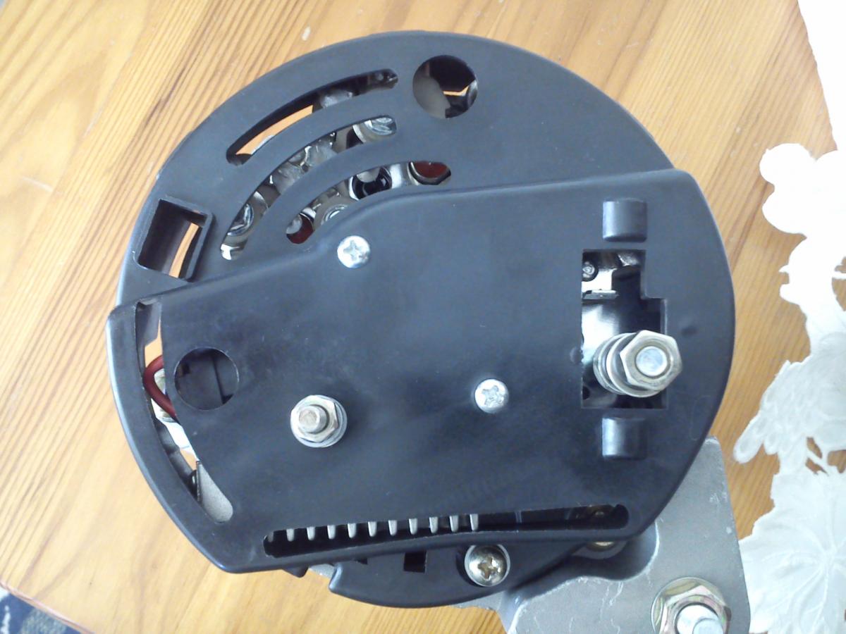

Witam . Podepnę się pod temat żeby nie zaśmiecać forum . Zakupiłem alternator GMP i ma trzy wyjścia , dwa z nich to jasna sprawa a trzecie to zagadka . To z największą nakrętką pod rozrusznik , obok niego wyjście do kontrolki a mała nakrętka po lewo do wzbudzenia i teraz pytanie gdzie tego wzbudzenia szukać ? Poniżej fotka .post-74194-0-70458700-1372667931_thumb.jpg
Trochę źle kombinujesz,w tym alternatorze wyjście na kontrolkę jest to samo co wzbudzenie.
Wzbudzenie to nic innego jak przewód idący od regulatora do szczotek,z tego co widzę regulator jest wbudowany więc wystarczy podpiąć przewód od kontroli ładowania i ten gruby.

Wiesz mi tak powiedział gość w sklepie w którym go kupowałem że to wyjście po lewo to wzbudzenie , ale skoro Mówisz że wystarczy podłączyć do kontrolki i ten z grubszą nakrętką to git malina . Dzięki ,pozdrawiam .

Witam ponownie . Podłączyłem alternator jak wyżej kolega podpowiedział i smiga jak trzeba , kontrolka ładowania gaśnie jak tylko silnik zagada .
Ale muszę powiedzieć że mocno się grzeje , czy to normalne ? fakt że akumulatory były mocno rozladowane czy może w tym leży problem a może to że alternator jest nowy i wszystko musi się dotrzeć sam nie wiem ale chętnie się dowiem . Pozdrawiam.

Jakie jest napięcie i prąd pobierany z alternatora?
Witam . Wszystko wróciło do normy czyli wina leżało po stronie rozładowanych akumulatorów , zabrałem go wczoraj na dłuższą wycieczkę i jak dziś się przejechałem alternator już się tak nie grzał .
