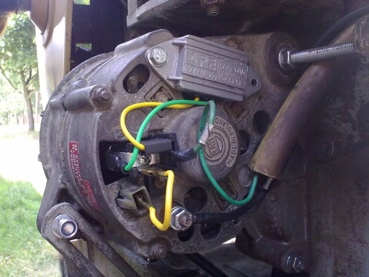

Tak jak mówicie do wzbudzenia może zostać oryginalny przewód od prądnicy. Pozostałe 2 przewody można bez problemu wyciągnąc z koszulki po odcięciu końcówek.
Co do przewodu prądowego to powinien mieć co najmniej 6mm^2
Napięcia ładowania powinno mieścić się w granicach 13.9-14.4V (przy średnich obrotach)

witam, problem polega na tym że altek nie chce mi ładowac akumulatora.
zacznę od początku jak było- padły mi akumulatory wiec kupiłem nowe które zostały założone zgodnie z biegunami (stare były odwrotnie czyli - na +). postanowiłem do zestawu dorzucić alternator od poloneza zamiast prądnicy, i ten problem że kontrolka nie chce gasnąc. Kombinowałem na różne sposoby: alternator został sprawdzony u fachowca i jest dobry, zamieniałem regulator i szczotki na drugie i dalej to samo. Proszę o pomoc bo już nie wiem co robić. Z góry dzięki.
ps: rok temu zakładałem sam altek do c-360 i bez problemu chodzi.
sprawdz czy w stacyjce masz podłaczony przewód idący od elektromagnesu rozrusznika (ten czerwony do zacisku 30 w stacyjce) i żarówka powinna mieć 4 W jak sie nie myle
ps. poprostu musi być przejście między zaciskiem 30 a 15 w stacyjce bo do 15 powinienes mieć podłączony jeden kabelek od kontrolki, a drugi do alternatora
Edytowane przez Roki212
kabel mam podłączony tak jak napisałeś a żarówkę mam 2W.
ale słyszałem że 4W trzeba włożyć jak ta się spali.
kable mam tak samo jak piszesz ;( i nic
Edytowane przez lukas17d
Kolego moja rada taka byś przełożył alternator , bo być może szukasz przyczyny a poprostu alternator masz kijowy.Podmień alternatory i będziesz wiedział co i jak.
