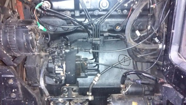

post-141499-0-09571700-1417859522_thumb.jpgpost-141499-0-09571700-1417859522_thumb.jpgwitam. Rozmawiałem z gosciem od którego kupiłem ciągnik ii mowił ze on ma pompke paliwową wbudowaną w pompę paliwa i nie da sie podpompowac.. chyba ze by załozyc inna jakas gdzies na przewodach...
dodam zdjecie całego układu paliwowego z mojego ciągnika...
tam co jest napisane 1 tj zasilanie z baku.. zwykły przewód który jest podłączony na dnie baku

skoro na zciąg odpala od razu to raczej w układzie zasilania paliwem nie ma co szukac... poszukaj lepiej w elektryce...
ja miałem tak kiedys w 914 , jak tylko temperatura spadła poniżej zera to nie chciała palić... kręciła dymem waliła i nic...  a okazło się że ma delikatne zwarcie rozrusznik i nie ma obrotów niby kręcił ale jednak to nie było to.., wymieniłem rozrusznik i teraz jak było -10 to paliła bez grzania... ;)
