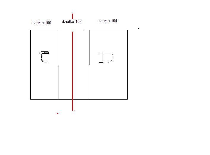

Panowie prośba  pomoc jak rozpisać te 3 działki one są przy sobie mają trzy numery
działka 100 -70 ar
działka 102 -40 ar  działka podzielona w połowie po 20 ar
działka 104 -30 ar
C --- jęczmnień jary       działka 100+102   70ar+20ar
D ---- marchew              działka  102+104  20ar+30ar
jak to ma być poprawnie
oznaczenie działki    grupa upraw     powierzchnia działki rolnej   nr działki    pow dzialki rolnej w granicach działki ewidencyjnej
C                               jpo                      0,7                                     100                        0,7
C                               jpo                      0.2                                      102                        0.2
D                               jpo                       0,2                                      102                        0,2
D                               jpo                       0.3                                       104                       0,4
moim zdaniem
c jpo 0,70 nr działki 100
d
jpo 0,40                 102
e jpo 0,30               104
 jak masz do 10 ha gruntów ornych
tak to jest do 10 ha
a może to tak ma być
działka C jpo  suma 1,4    100    0,7
                                         102    0,4
                                         104    0,3
tylko jak wtedy na materiale graficznym  C-jęczmień jary   C-marchew
Jeżeli masz poniżej 10 ha gruntów ornych to nie wprowadzasz c1 i c2 tylko tak jak napisałeś c jpo a na mapce obrysowujesz te wszystkie trzy działki i piszesz tylko c  Tu nie trzeba wpisywać rodzju upraw bo nie obowiązuje dywersyfikacja.Gdybyś miał powyżej 10ha gruntów ornych wtedy  wprowadzasz c1 jęczmień c2 marchew i tak jak na twoim rysunku powyżej  tam gdzie jęczmień piszesz c/c1 a gdzie marchew c/c2
