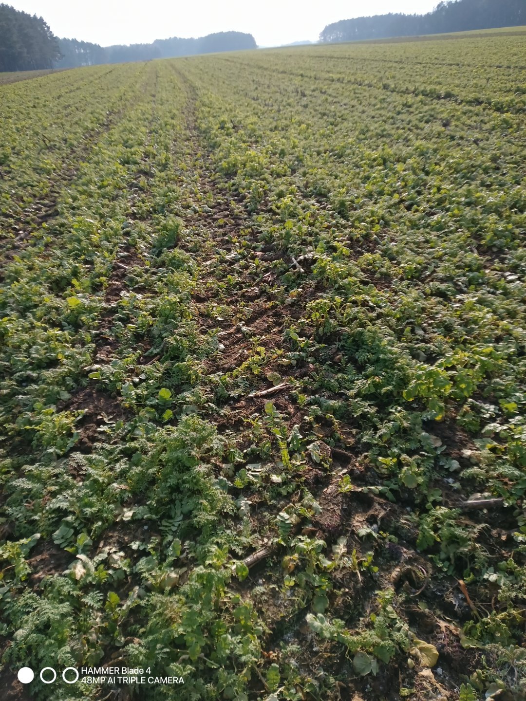

Siejecie może kuku bezorkowo?. Bo mam ziemię po poplonach. Stalerzowany w połowie listopada. Czy po bezorkowcu da się dobrze wysiać kuku? Czy raczej orka na 20 cm po 15 lutym jak się da bo prędzej nie mogę zaorać. Pierwszy raz sieję kuku.

Jaki masz siewnik? Stopka czy talerz? Pod stopkę być moze trzeba bedzie stalerzować jeszcze, albo czymś delikatnie przelecieć, pod talerz możesz siać prosto w bezorkowca.

2 lata siałem orkowo i bezorkowo. Różnicy niema, bądź na plus bezorki tylko nie rycie na wiosnę.
ja ryje wiosną, optymalnie tuż przed samym siewem żeby nie przesuszyć gleby.
Najgorsze co zrobiłem to poprzedni rok. rycie mokrej gleby miesiąc przed siewem. Jak to zaschło to później był dramat. W tym roku bede rył 2-3dni przed siewem tak jak ryłem 2 i 3 lata temu.
Uprawa na głęboko, nawozy, płytka uprawa, siew.
Ja zrobiłem na głęboko tydzień przed, deszczu nie było przed siewem, potem po siewie też dłuższy okres i na cięższej glebie wschody 60%, obok orka jesienna prawie pełne wschody, inne działki gdzie robione na głęboko jesienią też ładnie.
a wiesz jakie ma gleby żeby siać prosto w bezorkowca? moze pojedzie nim 6km/h a może 12. moze będzie mokro może sucho. takie uniwersalne porady są nic nie warte, ma być przygotowane łoże siewne, najlepiej wygrzane. jak to zrobi musi wiedzieć sam
Co było powodem kiepskich wschodów? Gruda czy przesuszenie i brak wilgoci? Mam wrażenie, że przy bezorce pod kukurydzę na wiosnę jest jakby mniej wilgoci w porównaniu do orki. Sam mam w tym roku na ciężkiej glinie siać kukurydzę po poplonie. Uprawki były takie, sierpień głębosz, orka, siew poplonu, listopad lekko skasowany talerzówką i teraz zastanawiam się czy w lutym jeszcze raz talerzówka i pzed siewem agregat czy sama talerzówka przed siewem. Resztki pożniwne na cieżkiej glebie odbijają słońce przez co i tak zimna gleba nagrzewa się jeszcze wolniej, z drugiej strony każde mieszanie przesusza...

Tomek to co lepiej jak teraz głębiej gruberem zrobię aby wymieszać kurzak a potem przed siewem tylko talerzówką?

chce po żniwach (pszenica) płyciutko puścić talerzówkę, poczekać az wzejdą samosiewy, puścić gruber na głeboko a następnie zasiać mocny poplon zimujący (dla co niektórych doprecyzuję: częściowo zimujący). Wiosną talerzówka żeby pociąć poplon i od razu siew.

Ja mam słabe ziemie i zawsze wczesną wiosną czyli początek marca daje obornik i mieszam na jakieś 15-20 cm . I tak to zostawiam. Kiedyś przed siewem poruszałem jeszcze na jakieś 3-5 cm bo do maja już było dużo chwastów na moich piaskach. Ale później jak nie padało to były słabe wschody bo ta warstwa była przesuszona w pył. W tamtym roku zrobiłem jak zawsze z obornikiem a później już nic nie robiłem. Po zasianiu kukurydzy opryskałem glifo i wypaliło wszystkie chwasty. Wschody kukurydzy  były piękne. Wierzchnia warstwa nie przesuszona. Na spokojnie kukurydza wzeszła i się rozwijała a chwasty dopiero później wzeszły więc nie miała presji z ich strony. Później przy 6-7 liściu zrobiłem właściwy oprysk. Było by super gdyby nie późniejsza susza i ploniarka. W tym roku robię tak samo tylko ze do oprysku na chwasta dorzucam oprysk na ploniarke żeby zrobić to za jednym razem. Część ziemi też nawiozłem jesienią obornikiem żeby porównać czy lepiej obornik mieszać jesienią czy wczesną wiosna. Oczywiście robione bezorkowo
  • Thanks 2
W sumie mniej przerzuca ziemię, co za tym idzie mniej przesusza. Z drugiej strony słyszałem teorię że po poplonie na cieżkiej ziemi dobrze zrobić talerzówką wcześnie, ale bez wału
Ja u siebie kasuję cały Majdan talerzowka wiosną (poplony obornik chwasty) a trzybelkowy bezorkowiec przed samym siewem
Ciężkie zlewne ziemie moim zdaniem lepiej zaorać na zimę mróz zrobi robotę i przed siewem jakaś uprawka i jest ok
