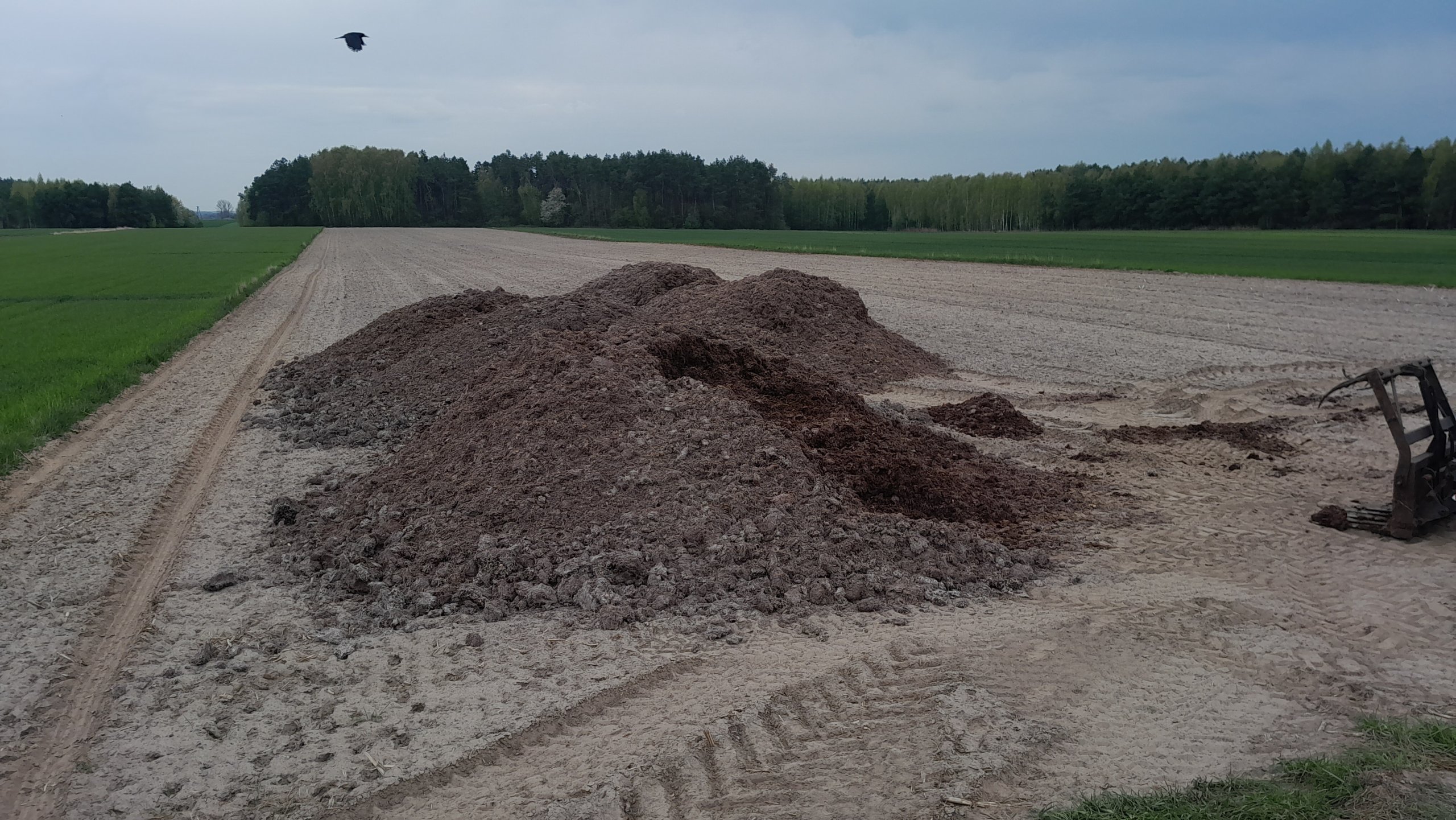

      Piszcie jak przetrzymujecie obornik na pryzmie na polu - gdy np. płyta gnojowa jest pełna, a do 1 marca jeszcze daleko. Można przetrzymywać bezpośrednio na ziemi ? Jak nie to wystarczy dać folię pod spód ? Nie chcę nabawić się problemów z arimr, więc muszę zawczasu się przygotować
