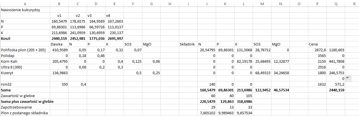

Zasobności fosfor wysoki, potas wysoki do b.wysoki, ph 5,8 do 6,5. Z nawożenia nie schodze bo mam nawozy od czerwca po cenach wiadomo jakie były.  Plony od 12 do 16t przy wilgotności 23-30%.

mój Nmin na tym polu (z lat 2019 i 2021)
