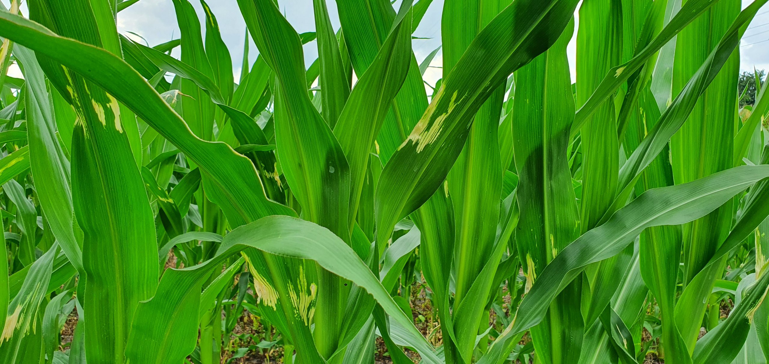

Kuku siana 18 czerwca ma teraz 4-5 lisci. Można teraz zastosowac azot w formie saletetry? Czy lepiej nie ryzykowac. i zastosowac mocznik. Pytam bo zostalo mi saletry a mocznik musze. specjalnie zamawiac na 1.5 ha.
Może spróbować rozsypać ręcznie załóżmy 5mx2m i do 2 dni będziesz wiedział czy spaliło czy nie. Z doświadczenia wiem, że sam mocznik delikatnie przypali, a saletra to żal patrzeć.

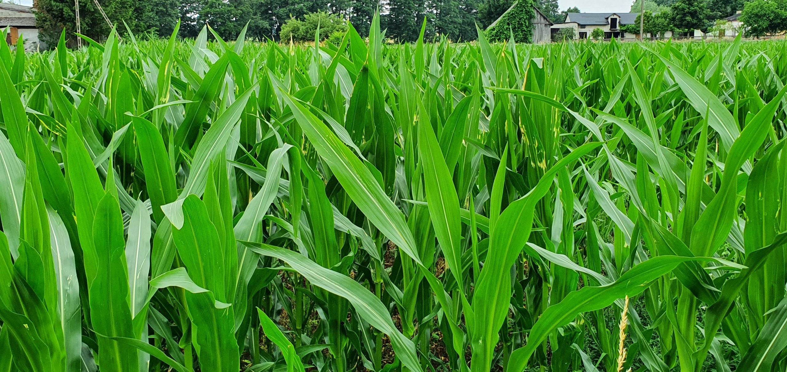

Właśnie wóciłem z pola, na któym posiałem P8834 na przemian z Kokuną. Pionieer w żadnym miejscu na polu nie ma skręconych liści, a Kokuna to nawet 1/4 pola ma liście zwinięte w tutki, mimo częstych opadów deszczu co były co pare dni. A tak strasznie ta Kokuna była zachwalana, dobrze, że tylko jeden worek kupiłem, a nie więcej.
Nie wiem czy to reakcja na suszę, czy na herbicyd(Hektor 400g/ha) ale na innych polach nie ma takich problemów.

Bez problemu można siać przypaleń nie powinno być przynajmniej u mnie nie zauważyłem a też siałem saletrę 4-5lisci

Poskręcane liście to raczej niskie PH -dikamba późno stosowana  (z hectora) to wygięcie łodyg lub takie rozczochrane rośliny ( liście tracą wzniesiony pokrój )ale to moje pbserwacje

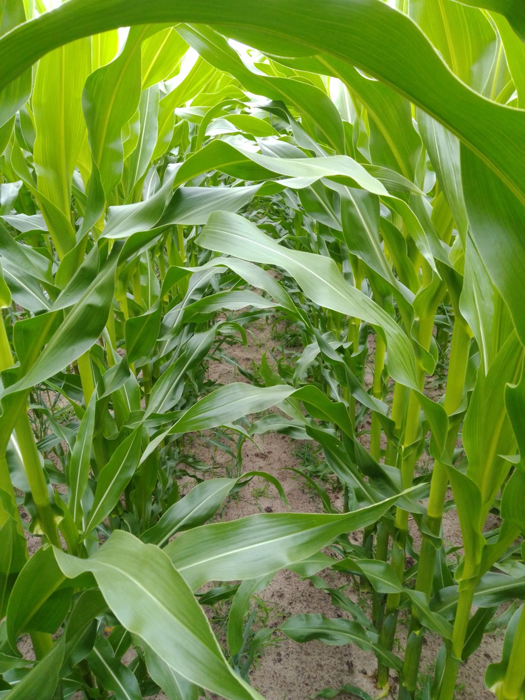

Jak dobrze popadało i nawóz z kielichów wymyło to będzie dobrze. Ja w swoją bym już nie wjechał na 5-6 klasie Baobi już ponad 2 metry Hulk sporo niższy. Masa będzie a jakościowo pewnie Baobi będzie odstawać ale miło popatrzeć jak tak idzie w górę na totalnym piachu.

baobi mega plon masy 70 t + ale krowy memlają, nie smaczne to jest.
