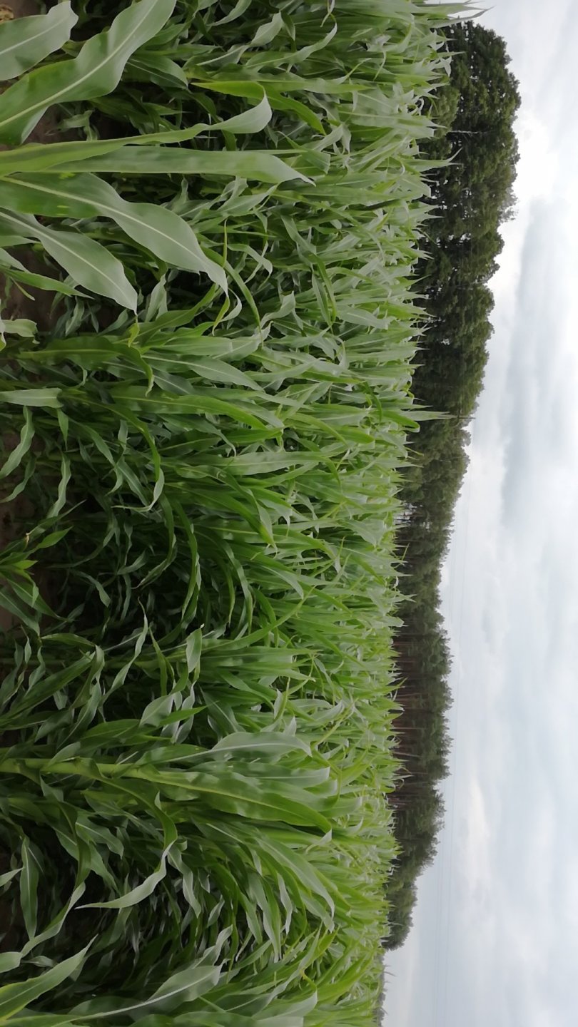

Po deszczu kukurydza ożyła i zamiast iść w górę to właśnie wypuszcza wiechę, sądziłem że się trochę jeszcze podciągnie, początek lipca a ona ma już dość rośnięcia po tych stresach.

Wczoraj jechałem z Katowic  do Rzeszowa , to powiem że kuku którą widać z autostrady to kiepska, niska, nierówna. Szału nie będzie w tym roku, myślę że kto wysuszy i przetrzyma to zarobi w tym roku.

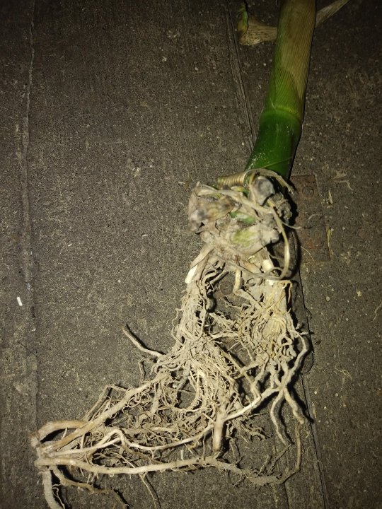

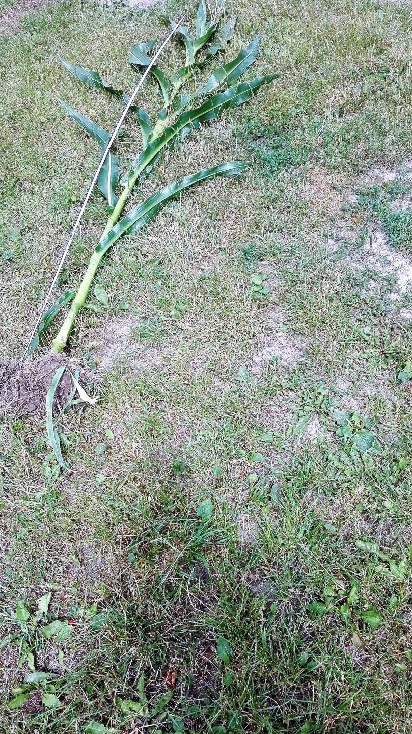

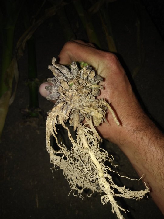

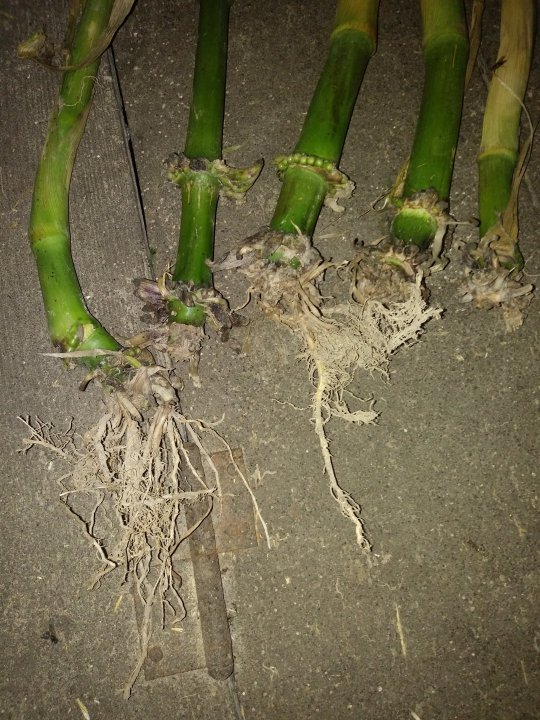

Laki tam nie bylo nigdy. Drugi rok jest kukuryda na tym samym polu.
Thomas2135 tez mysle ze to moga byc nornice bo sa kopce takie jak kreta tylko wieksze.
Ru68 tez wspominal o nornicach wczesniej.
Rolnice nie nornice tylko kopce nie pasują. Pojawiają się świerze kopce? Jak masz tabletkę quickphos to wrzuć i czekaj może coś wyjdzie.
Na robaki nie pomoże. Bardziej na gryzonia. Możesz zrobić jakąś pułapkę i zobaczyć czy coś wlezie.
Ja też już ich nie widzę. Ale jeszcze miesiąc temu dużo było. Widocznie gdzieś się pochowały, albo już nie są robakami ale szkody które wyrządziły wcześniej (podgryzione korzenie) objawiają się teraz gdy kukurydza jest większa cięższa i się przewraca.

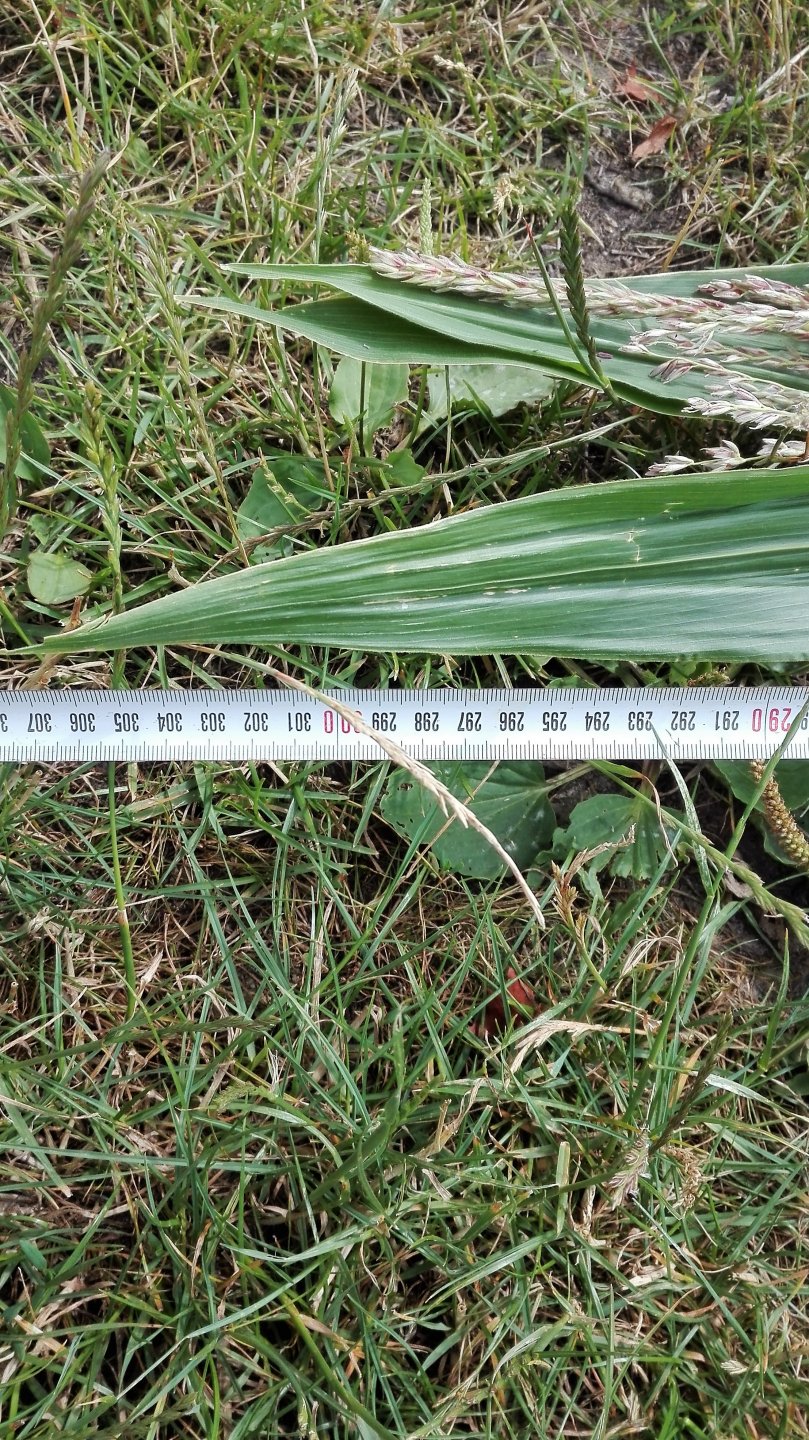

Nie koniecznie. Jednego roku miałem 3 odmiany obok siebie i aquamax nie był zwinięty a dwie obok już szczypior. Pewnie lada dzień i AQmax by się zwinął ale na szczęście przyszły deszcze.
Ta fotka jest w galerii u mnie i opis co i jak.
Wiem, Tobą sie sugerowalem przy zamawianiu. Posiane obok siebie mam aquamaxa i dalej po siewniku Rosomak i Kadryl. Wszystkie ta sama obsada i w jednym momencie sie zwinęły, tzn z miesiąc temu. Wysokość ta sama, i zadna z nich wiechy też nie wyrzuca bo siły widać nie mają. Wiecha tylko się pojawiła w dołkach lub pod drzewami w ceniu.
