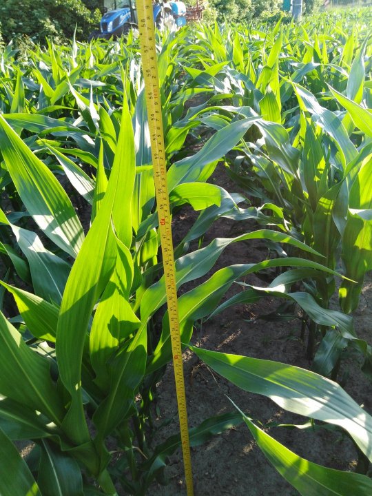

16 godzin temu, zetorr6441 napisał:
Hulk
140cm!? W mojej okolicy jak ma metr to już jest piękna a siane przed świętami
