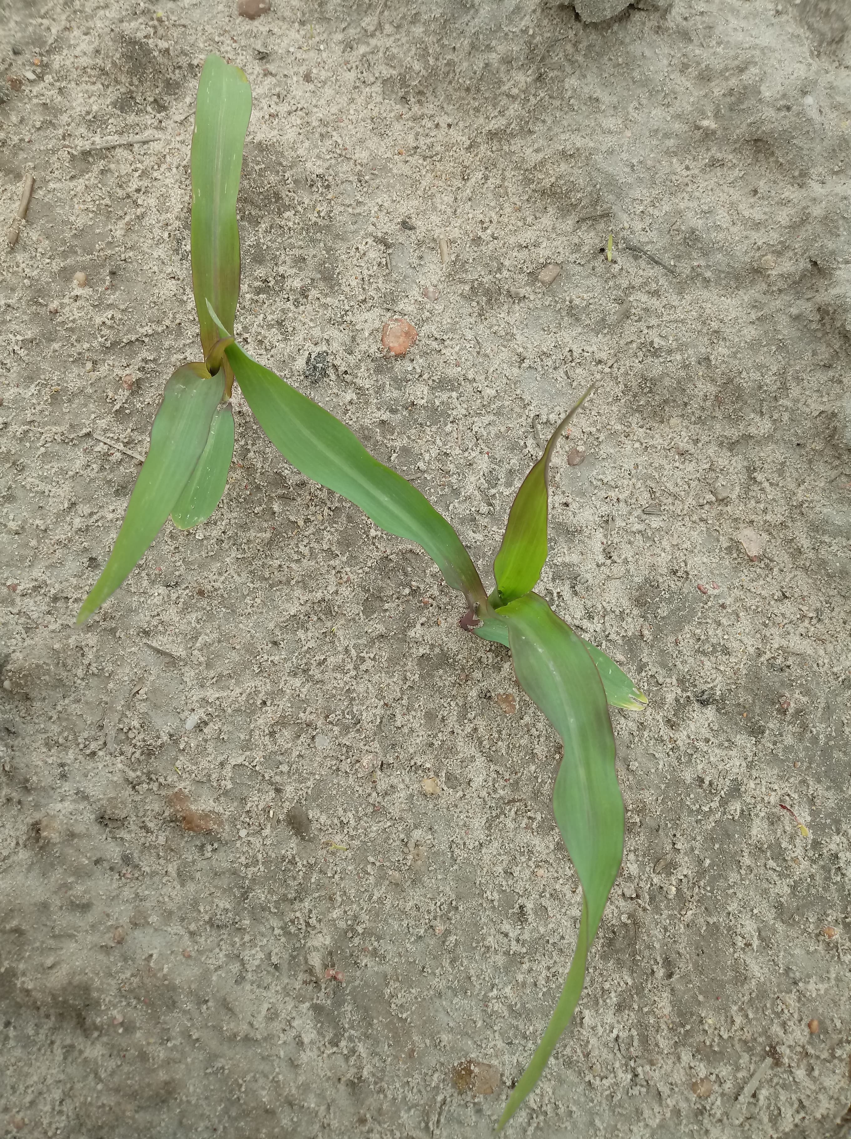

Czym moga byc spowodowane fioletowe wchodzące w jasno brązowe przebarwienia na liściach przy lodyce? Dodam ze nawozu dostała wystarczajaco bo sierpien ub. roku obornik, wiosna obornik 200kg saletrzaku, 100 soli i 150 polidapu. Wody ma wystarczająco bo tylko wierzch lekko suchy, spod wilgotny siew na 6 cm moze 6,5cm. Wychodzi 4 liść ale jakos tępo rośnie.
Może to i od odmiany się ma, sąsiada też fioletowa,u mnie wszystko pod korzeń rozsiane i nie ma niedoborów
