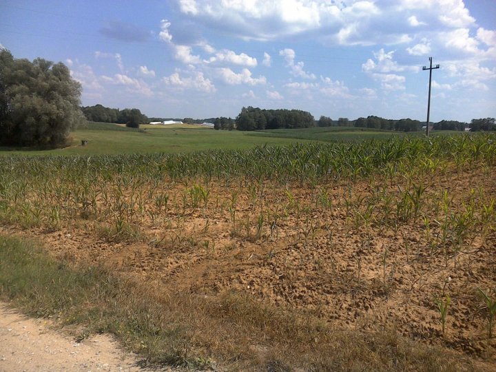

Najlepsze odmiany dają plon większy o max 8% od wzorca więc siejąc kukurydze za 500zł nie licz że zbierzesz 2x tyle przecież dopłacasz tylko 250zł. Jeśli zabiegi zrobimy w złym terminie to stracimy duże ilości wilgoci. Więc czemu u sąsiada obornik idzie co 3 lata do tego sporo nawozów mineralnych opady i klasa ziemi ta sama a kukurydza jak widać nie będzie co kosić?
Bo jest podglebie inne. U mnie tam gdzie w podglebiu jest piach już po kukurydzy. Na glinie ma ponad 2,5 metra
Bo u sąsiada/a ten sąsiad o kilka km obok/ VI klasa ziemi  i gdyby było dostateczna ilośc opadów to plon by był porownowalny z uprawiana na I czy II klasie jak u autora zdjęć

zgadza sie, w tym roku kukurydze prawie jednakowe, i nie wazne jakie nawozenie, sam na jeden kawalek nie dawlaem nawozow tylko obornik i odzywki na inny dodatkowo sporo nawozow, ok 750 zl ha, i nie widzie zadnej roznicy.
Od brzegu słabsza bo nie było orane w tym miejscu. Ziemia to piach pod spodem 5 klasa itp. Kilka kroków od brzega 230 cm a dalej to już pod 3m zaraz dobije

no u mnie widac różnicę,ta sama klasa gleby tylko bez obornika jedno pole,nawożenie mineralne identyczne i jest z 80cm różnicy w wysikosci

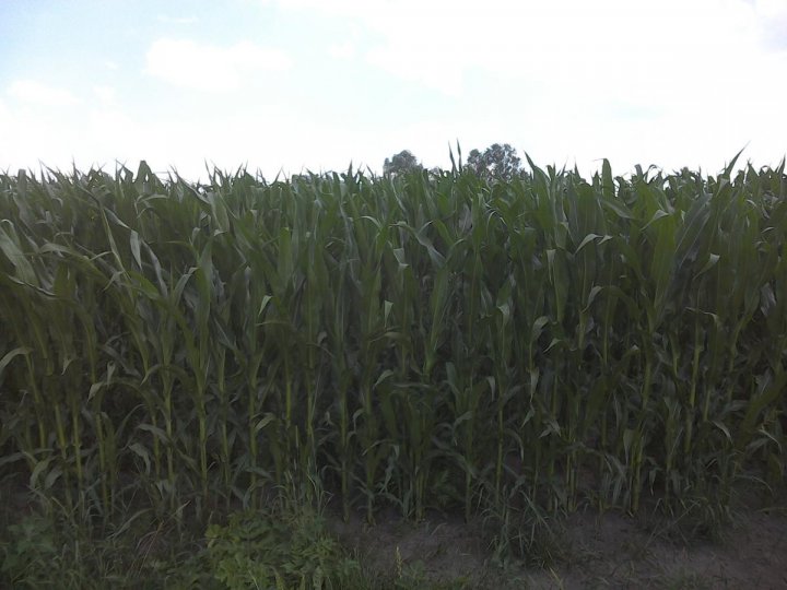

Źle piszecie, głównym problemem w nierówności pomiędzy obrazkiem pierwszym a drugim nie jest klasa ziemi czy nawożenie lecz przygotowanie pola do zasiewu. Stary kultywator robi grudy na cięższej ziemi. Na takim stanowisku lepiej sprawdzi się kultywator z miękkimi zębami oraz podwójnym wałkiem na dociskach który rozdrobni każdą grudę i dociśnie ziemię tak by w razie parowania była odpowiednio zagęszczona a podczas opadów jak gąbka.
W 2015 roku kukurydze zasiane nawet tydzień wcześniej był sporo większe niż te siane później. Dzięki temu że zakryły rządki przerwane zostało znacznie parowanie a wilgotność w partiach roślin była na tyle wysoka że rosły dalej. Na zdjęciu 2 widać że kukurydza nie ma pozwijanych liści a pole znajduje się 200m dalej, klasa ta sama opad też. Jeszcze 8 lat temu na tym polu rósł sam perz.

Tu nie trzeba 200 m. na tym polu co wstawiłem zdjęcia kukurydzy, jest 22 ha. I wczoraj sobie obszedłem dokładnie to pole. W dole jest piach + 5 ha w jednym końcu gdzie wstawiłem zdjęcia. I nie trzeba było żadnych 200 m abym szedł przez kukurydzę która rośnie jak szalona i po wyciągnięciu rąk do góry (mam 183 cm) nie dosięgnąłem końca liści aż tu nagle znienacka kukurydza wysokością do piersi i zwinięta w szczypior. Ta sama uprawa, ta sama odmiana i nawożenie. Znam to swoje pole na pamięć i wiem gdzie zawsze wiosną ciągnik się kopie i gdzie zawsze ciągnik staje trzeba bieg zmniejszać bo zaczyna się cięższa ziemia.
Z resztą u nas są kukurydze siane po orkach zimowych, orkach wiosennych. Nawożone obornikiem wiosną, albo jesienią, jest też taka która była nawożona obornikiem aż pole było czarne (i tak już od kilku lat) jesienią 2x + 1x wiosną. Jest w uprawie bezorkowej (moja) są różne odmiany od pionerów, LG po przez subito do polskich glejtów itp. I teren swojej gminy znam bardzo dobrze, bo prawie w każdej części gminy mam pola i mówię ci, na piachu jest już po zawodach (chyba że będzie padać co 3 dni) a na glinie (podglebiu z gliny) jeszcze jako tako się trzyma.
EDIT: Żeby nie było i koś sobie nie pomyślał nie wiadomo co. U nas w gminie takich fajnych gleb z podłożem gliniastym jest nie wiele. W mojej wiosce jest trochę i w innym miejscu, a tak to pisaki i ogólnie kukurydza w większej ilości na gminie tragicznie wygląda.
