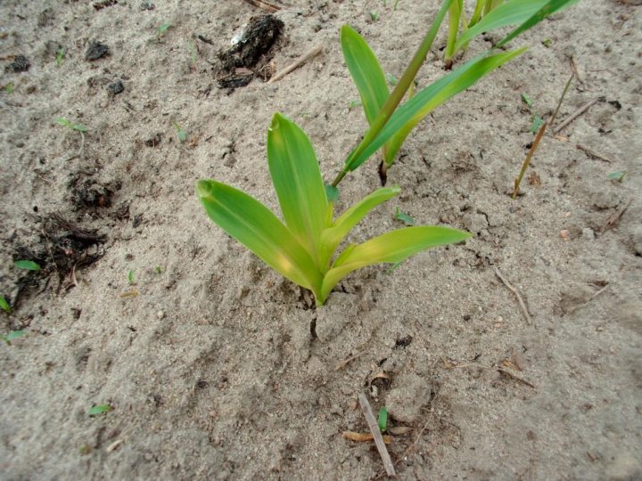

Panowie proszę o radę.
Kukurydza pięknie usiana równo powschodziła ma już koło 4 liści.
Pryskana jak miała 3 liście lumaxem. Ładnie równo rośnie tylko robi się jasnozielona.
Przypuszczam, że oprócz lumaxu mógł zadziałać command z zeszłego roku bo był tam tytoń i właśnie commandem były chwasty traktowane. Nawożenie przedsiewne raczej odpada ponieważ w ostatnich dwóch latach było takie samo i qq ładnie rosła.
Czym ją teraz wzmocnić? mocznikiem (w jakiej ilości na ha) i jakąś odżywką czy czymś innym ?

Jeśli jest zimno u Ciebie, to z powodu słabego systemu korzeniowego ma problemy z pobieraniem składników, jeszcze odbije nie martw się.. Ja mam podobnie, i na wzmocnienie daję chelat Zn i rosasol 15N-30P-15K, to powinno ją kopnąć nawet w chłody...

Ja pierwszy raz posiałem QQ i podobnie mam, tzn. tez mi pożółkło (3-4 liście), rozmawiałem dzisiaj z Panem co sieje systematycznie co roku tą roślinę i powiedział, że to z powodu zimnej pogody, po za tym u niego dopiero co wzeszła a też jest żółta, trzeba czekać cieplejszych i mokrych dni a odbije.
Jutro pojadę po opryski to może facet tez mi coś doradzi, jakiąś odżywkę...

Byłem dzisiaj u faceta (fachowca) od oprysków, pokazałem mu tą QQ co jest na zdjęciu wcześniej i powiedział, że to od zimna pożółkła i jak będzie cieplejsza pogoda to odbije a tak na wszelki wypadek dał mi nawóz NPK (20-20-20) + mikroelementy aby ją wzmocnić asekuracyjnie

u mnie teraz pada, nareszcie bo bez tego najlepsze odżywki nie pomogą.
Dziś też przeczytałem że na taką stresową pogodę, gdy minie, ku przywróceniu równowagi w glebie można zastosować Rosahumus, co prawda było to powiedziane w odniesieniu do "regeneracji szkód herbicydowych", ale może pomóc myślę że każdej uprawie..
