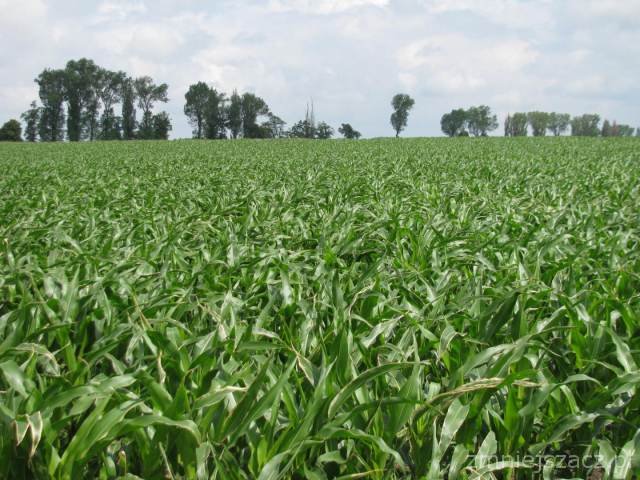

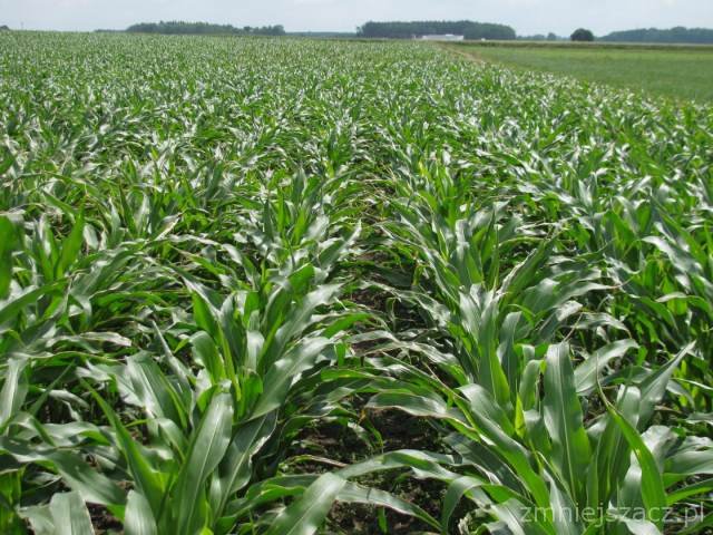

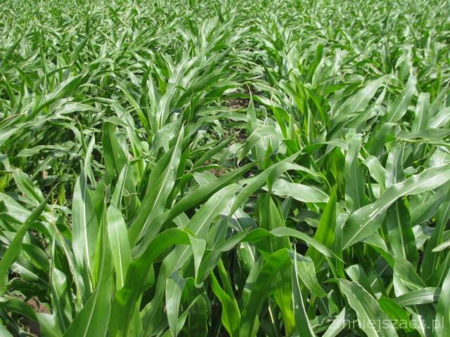

Sieję kukurydzę 15 lat, a od 3 bezorkowo (zwykłym siewnikiem redlicowym - accordem). Sąsiad zaorał wiosną i posiał w czyściutką glebę, a ja w "bałagan" bezorkowy. Na początku jego wyglądała ładniej - troszkę większa, a teraz jak jest sucho to jego zrobiła się nierówna i cierpi. Moja ciemnozielona, równa, prawie rzędów nie widać, a nie pryskałem żadnymi odżywkami, mocznikiem czy magnezem.
