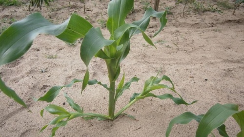

Witam
Otóż w mojej kukurydzy pojawiło się takie coś;
Czy ktoś zna przyczynę może skąd to się bierze? Jakie są skutki?
Nigdy nie występowało takie rozgałęzienie wiechy kukurydzy u mnie, a uprawiam ją parę lat. Dodam, że jest jakieś 30% roślin tak wygląda.
z góry dziękuje i pozdrawiam :)
No u mnie też jest trochę roślinek z taką przypadłością. Kiedyś zdarzało się ale bardzo sporadycznie a dziś przy pryskaniu odzywką często rzucało się w oczy Nasiona z Pioneer'a. Pytanie co robić czy ręcznie odrywać te pędy boczne bo wydaje mi się że te rozgałęzienia znacząco mogą obniżyć plon tym bardziej przy uprawie na ziarno. Od kilkunastu lat siejemy kukurydzę i pierwszy raz te zjawisko jest na tak dużą skalę

Z przeprowadzonych doświadczeń w Akademii rolniczej w Krakowie wynika że usuwanie pędów nie ma znaczącego wpływu na plon kukurydzy w stosunku do kukurydzy w której pędy pozostawiono.
Także jak kukurydza ma stracić na plonie to nie ma znaczenia czy je teraz usuniesz czy nie to plon będzie podobny.

Posiadasz jakieś większe informacje na ten temat ?
tak to u mnie aktualnie wygląda.
Nurtuję mnie pytanie jaka strata będzie w plonie, skoro to występuje miejscami w 50%..
Czy winna jest temu temperatura czy raczej genetyka? Z tego co zaobserwowałem, to w miejscach gdzie pole jest mokrzejsze o wiele mniej wystąpień.

na mojej kukurydzy też takie zjawisko występuje na 40 % a przyczyną tego jest ploniarka zbożówka, uszkodzenie stożka wzrostu powoduje karłowacenie pędu głównego i wytwarzanie kilku odrostów, które zwykle nie zawiązują kolb.
Devil u mnie też wypuściła dodatkowe pędy ale są one zredukowane , w 2011 obserwowałem podobne zjawisko nie na wszystkich odmianach , plony były rekordowe więc cięzko powiedzieć jak to jest , jakiś spadek plonu musi być. Ale jeśli pogoda dalej będzie tak sprzyjać , to zanosi się na wyjątkowo dobry rok , jeśli chodzi o plony oczywiście ceny pewno polecą.
U mnie też dużo wypustów,odmiana Ravello Syngenty
Ale czynnik odmianowy bym tu wyeliminował, no chyba że akurat ravello smakuje ploniarce. Sieję tą samą odmianę i nie zauważyłem takiego zjawiska masowo, gdybym dokładnie się rozejrzał to może bym coś znalazł ale teraz kukurydza już 2m sięga.
Kolego RAPSCASE w jakim regionie kraju mieszkasz, że Twoja kukurydza ma już 2m? Jak a odmiana?
Dodam że moja LG 32.58 też ma efekt bocznych pędów. Siana była 85 tyś ziaren na h, ma za dużo miejsca?
