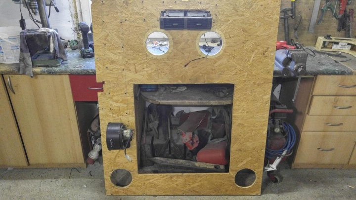

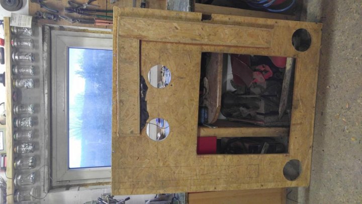

Zbiorniczek na płyn spryskiwaczy zamocowany na sztukę w wolnym czasie dorobię uchwyty ale na pewno będzie w tym miejscu bo pasuje jak by tam siedział od zawsze :D
Oczywiście spryskiwacze będą 4 po dwa na przód i tył

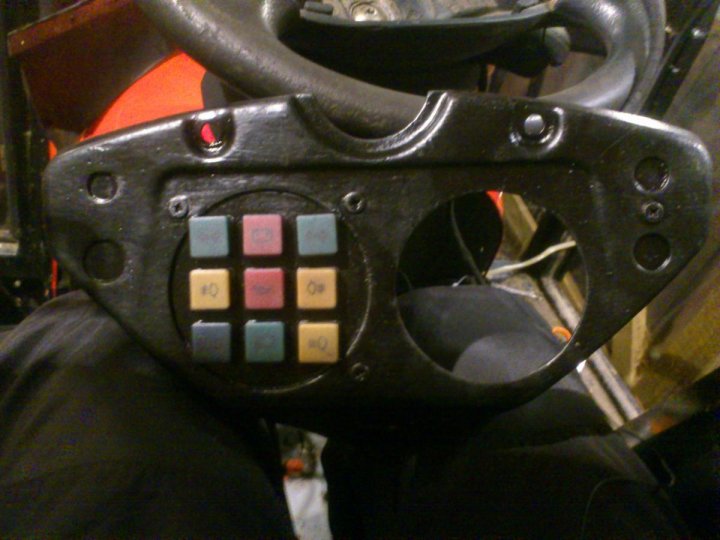

Panel będzie zamocowany po prawej stronie po kształcie chyba wiadomo w którym miejscu.
Znacie jakieś fajne materiały do obijania?Bo muszę ten panel oraz płytę na dachu obić.

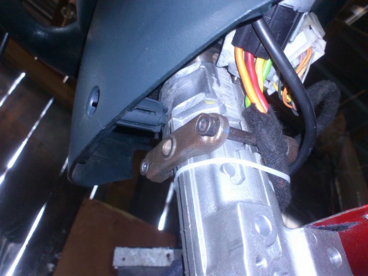

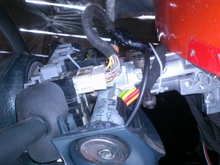

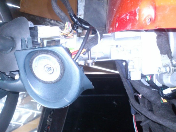

No wlasnie najbardziej przed zakupem I montazem interesuje zeby gore tego wspomagania wyrownac. Da sie poodkrecac blokade kierownic?. Zastanawia mnie jakie wspomaganie jest na olx za 750 xl. Bosc nasunal rure i postawal. Musial poobcinac to wszystko na zero. Ktore wspomaganie bedzie do tego najlepsze. Od scenic i megane 2 czy od scenic i megane 3 czy od kango 3
Ze scenica 2 będzie lepsze mniej do obcinania
Marles ty miales jedno i drugie na stole to wiesz ale wizualnie wyglada ze z megane 3 bedzie zgrabniejsze. No chyba ze da sie te wszystkie blokady poodkrecac. Nie odpowiedziales mi tylko co sie dzieje bo ich odkreceniu. Czy wspomaganie czasem nie rusza sie gora dol. Trzeba jakimis wkretami blokowac. Jak wyglada sprawa przerobienia dzwigni zmiany biegow w jednym i drugim przypadku
Zrobię zdjęcie i zobaczysz jak to zrobiłem
Może w czymś ci pomogą

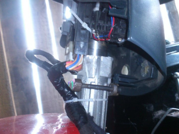

Tak blokuję kierownicę 2 płaskowniki skręcone śrubami mozna było by tez zespawać ale tracisz możliwość regulacji.Albo do rury przyspawać nakrętki i dokręcić powinno dociskać i blokować całość
Można było bardziej poobcinać ale u mnie i tak plastik zakryje wszystko

Marles ok pstrynij fotke. Ale ja widzialem juz twoja mijanke dzwigni zmiany biegow. Mi bardziej chodzi o to ktore wspomaganie bedzie najlepsze w montazu. Czy przy obu trzeba przerabiac dzwignie zmiany biegow i w ktorym da sie wywalic ta blokade polozenia i zblokowac na stale tak zeby nasunac na to rure i zeby to pasowalo w fabryczny otwor w masce. W sumie jakby nawet trzeba bylo go powiekrzyc to jest nieistotne. Bardziej mi zalezy na stwierdzeniu na ktore wspomaganie da sie po obcieciu aluminium zalozyc rure. Np a oryginalna z kolumny lub jakas cienkoscienna np chromoniklowa
Kolego w odroznienie do orbitrola jezeli nie masz zasilana to krecisz kierownica normalnie jakbys nie mial wspomagania. obracasz kierownica a ta obraca przekladnie i dalej kola i to jest najwiekszy plus. tylko trzeba porzadnie wykonac ewentualbe spawy i laczenia
Kup sobie ze scenica 3 ma ono lepsze możliwości przymocowania.Lewarek trzaba we wszystkich przerabiać. Jeśli oszlifujesz rurę bez problemu założysz.
Odpisałem tymi płaskownikami skręcasz i sie nie rusza.
Można tez dać je na samej górze.

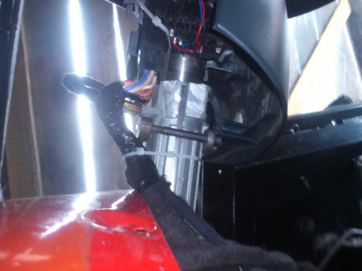

marles dzieki za odp. ale dalej mi nie odpisales co trzeba zrobic zeby po rozkreceniu blokady kierownica sie nie ruszala
Ale czekaj tobie chodzi o możliwość wysuwania kierownicy góra dół czy kręcenia nią?
nie mi chodzi o to zeby zdemontowac calkowicie regulacje i ladnie zamaskowac to rura. zeby wygladalo z zewnatrz jak fabryczne rozwiazanie. nie mialem w reku jeszcze wspomagania i zakladam ze jak to wszystko porozkrecam i obszlifuje zeby naszla rura to kierownica bedzie chodzic gora dol. a ja chce zeby bylo na sztywno i dlatego pytam czy trzeba cos skrecac jakimis srubami czy wkretami

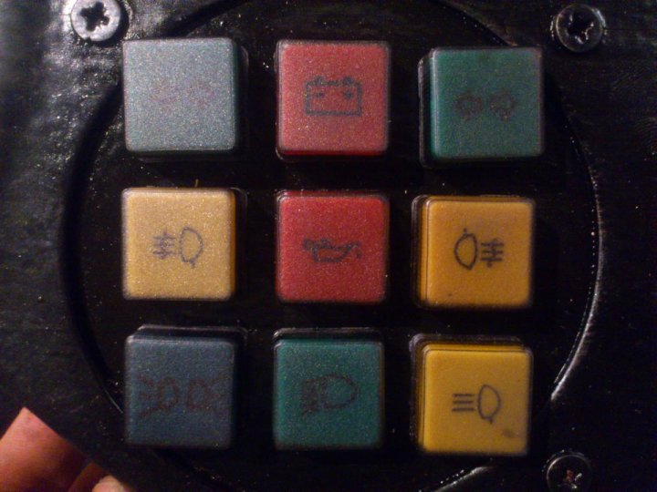

Gdzie kupiłeś kontrolki (to chyba od Zetora są?) i po ile za sztukę?

Będzie na osobnym panelu.Chociaż z wskaźnika ciśnienia nigdy nie korzystałem.W dwu wskaźniku korzystałem tylko z temperatury.

To wspomaganie jest ze scenica 3 wsadzone na próbę jak się sprawdzi zostanie jaki to jest model to nie wiem bo jest ich od groma.A zmieniłem dlatego ze to ma lepsze mocowanie i podczas skręcania wspomaganie się nie rusza tak jak to miało miejsce w j84.
Kontrolki są od zetora kupione w agro-bis dokładnie 7,81zł za sztukę

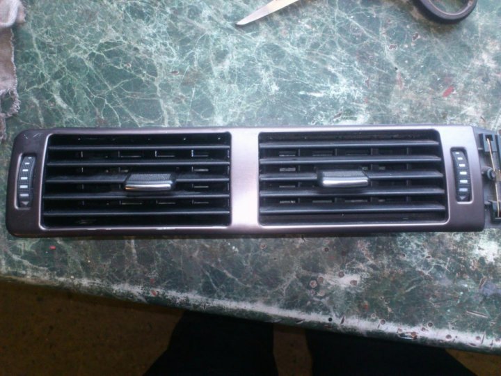

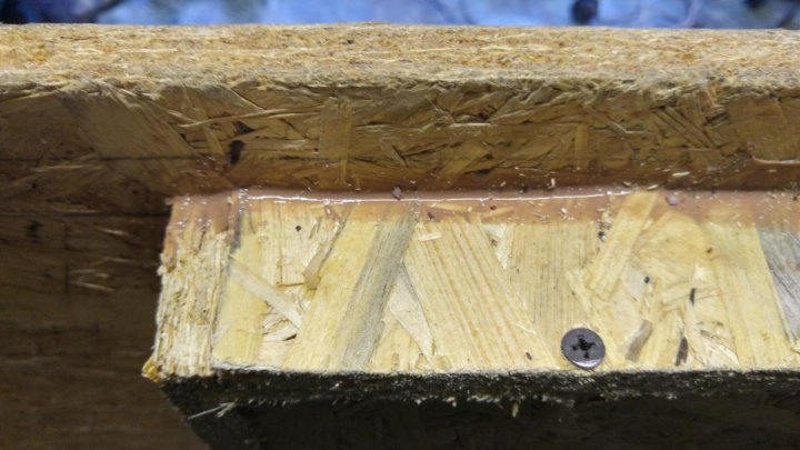

Dzisiaj zamontowałem dmuchawę i kratkę nawiewu i powiem szczerze ze działa lepiej niż myślałem
Całość uszczelniona sylikonem
Oczywiście cała płyta będzie obita materiałem tylko jeszcze nie wiem jakim macie może jakieś sprawdzone materiały obiciowe?
