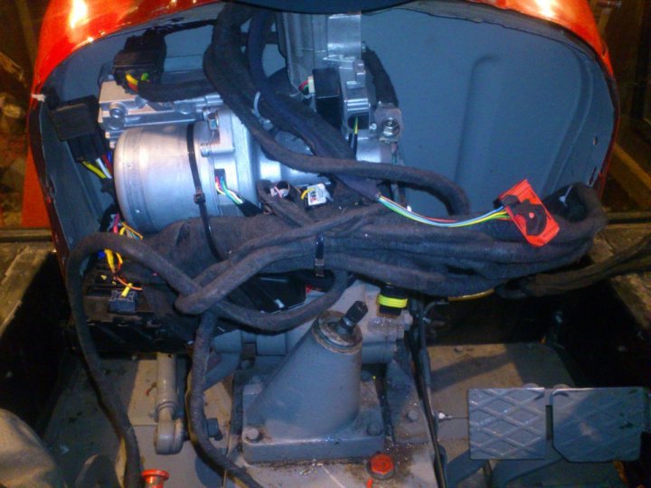

Jednak Przełączniki zespolone ze scenica 2 a z 1 różnią się mocowanie ale po małych przeróbkach wszystko pasuje.W sobotę dodam jakieś zdjęcia z postępu prac nad instalacją.

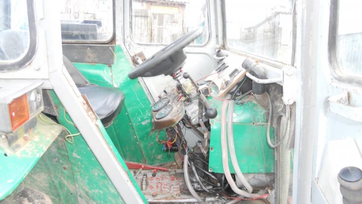

Montował ktos to do T-25 zalezy mi aby ten cały silnik elektryczny był jak najblizej ziemi moze tez byc czesciowo pod podłoga a nie u samej gory. I moze ktos wie jaka grubosc wałka wchodzacego na slimaka w t25 ?

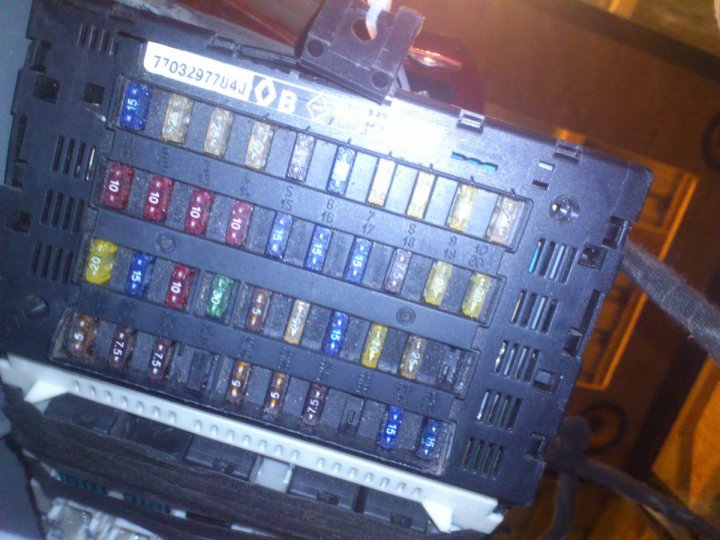

Czy zegary i skrzynka bezpieczników zostaje na miejscu czy wymaga ingerencji ?
Bezpieczniki mieszczą się bez problemu co do zegarów tylko dwuwskaźnik wymaga małych przeróbek

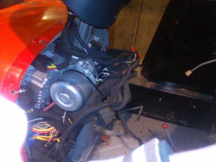

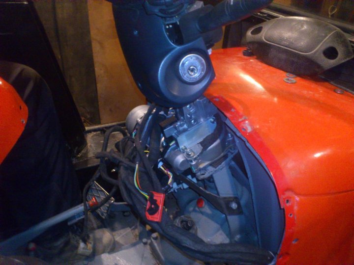

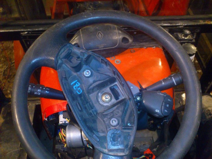

X61 na razie daje rade czy to na postoju czy w czasie jazdy kręci się z taką samą siłą , ale zobaczymy jak pójdzie w grubszą robotę , czy grzać się nie będzie itp. . Przy swoim wspomaganiu musiałem skrócić także wałek od strony kierownicy o jakieś 11cm bo kierownica była dość wysoko i nie wygodnie.

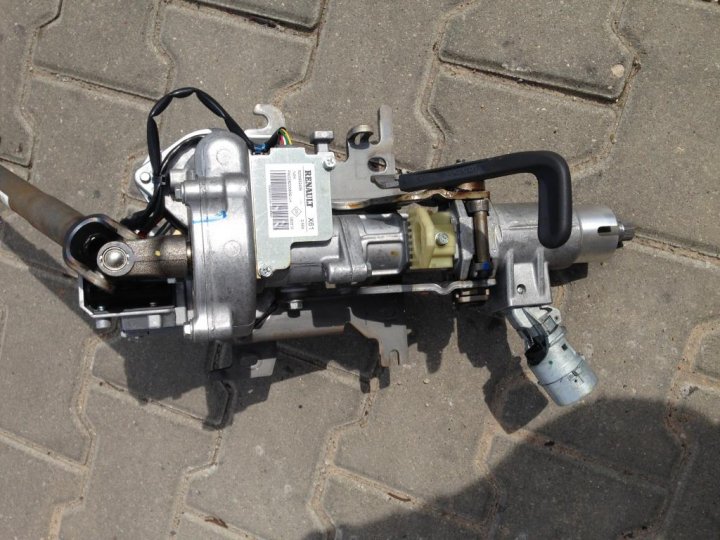

A ja wczoraj dorwałem niedziałające wspomaganie i je rozkręciłem do ostatniej śrubki będzie na wymianę jak coś się z moim stanie.Co ciekawe z moich obserwacji wynika ze całość jest sterowana jednym czujnikiem na dobrą sprawę mozna było by kierować ciągnikiem zdalnie  :D

To z kangoo 3 prawie takie samo jak ze scenica 2 rożni się tylko inną blokadą kierownicy.Co do wspomagania ze scenica 3 dzisiaj je dostałem i bez żadnych problemów dało się uruchomić więc jutro ląduje w 360 na próby.Poza tym jest lepiej zbudowane można lepiej przymocować do kolumny.

Marles pytanko zalozyles to od meganki 3 bo tez nad nim myslalem. Gdyz na zdjeciach jest jakby takie zgrabniejsze. No i jest tansze. Jak zalozyles to pstryknij fotke jak wyglada po montazu gorna czesc tzn pomiedzy maska a kierownica(zdjecie z profila). A drugie pytanie odnosnie okablowania. Skoro dajesz przekaznik 40 a i o wytrzymuje to po co kable 25 mm2. Ich wytrzymalosc to nawet 100A. Do 40 A wystarczylby spokojnie przewod 10 mm2. A bardzo mozliwe ze prad jest mniejszy jak 40

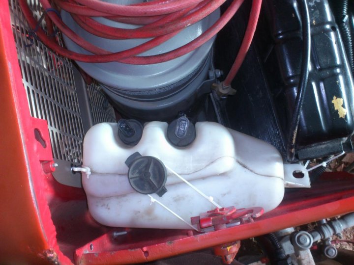

Zbiorniczek na płyn spryskiwaczy zamocowany na sztukę w wolnym czasie dorobię uchwyty ale na pewno będzie w tym miejscu bo pasuje jak by tam siedział od zawsze :D
Oczywiście spryskiwacze będą 4 po dwa na przód i tył

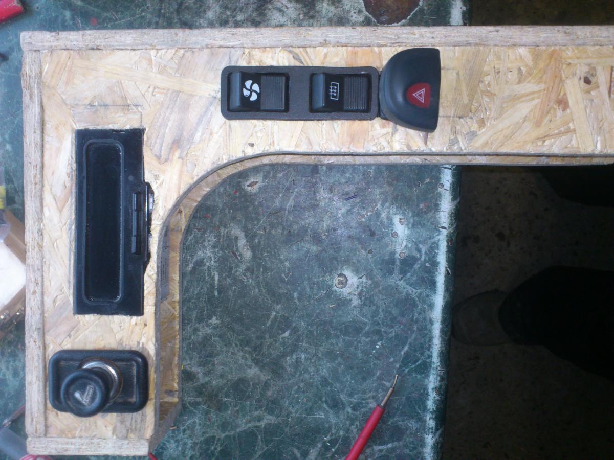

Panel będzie zamocowany po prawej stronie po kształcie chyba wiadomo w którym miejscu.

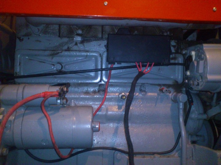

Tak założyłem ze scenica 3 fotkę dodam jutro ale ona praktycznie niczym się nie różni od reszty ja mam nadmiary "amelinium" odcięte.Co do kabli zasilających podałem na jakich ja robiłem. Przekaźnik 40A daje radę coś się tam grzeje ale nie są to jakieś ekstremalne temperatury.
