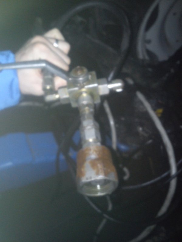

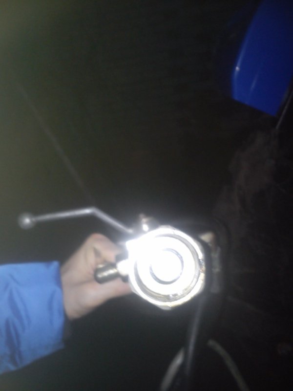

Witam kupiłem opryskiwacz wczoraj i jutro zamierzam się go przetestować. Chciałbym się zapytać czy ktoś wie co to za końcówka od hydraulika gdzie się ją podłącza bo nie mam takiego wyjścia w ciągniku a posiadam New Hollandy pronara i ursusy i w żadnych z nich nie ma.
Przepraszam za jakoś ale przed chwilą robione, powiedzcie mi od czego też jest ta wajcha to jakiś chyba zawór tak mi się wydaje
końcówkę wymień na euro i bedzie dobrze, a zawór podejrzewam że jest trójdrożny i albo na jedną stronę albo na drugą podajesz ciśnienie. Przynajmniej tak mi się wydaje, a nie ma więcej węży?
są jeszcze dwa od hydrauliki ale to chyba od ręczmego wychylania jednej strony albo drugiuejku górze albo ku dołowi

a co by mi dało jakbym uzupełnił ten zbiornik z olejem i odpowiednio puścił przewody ? rozumiem że sterownik odpowiada tylko za elektrozawory a rozłożenie lanc ręcznie się steruję hydrauliką z ciągnika?
Nie wiem jak dokładnie to masz zrobione ale myślę że tak: miałeś zamontowaną pompę hydrauliczną na opryskiwaczu która miała napęd od wałka WOM a olej dochodził do niej ze zbiornika o którym wspomniałeś. Miałeś wówczas ciśnienie gdy opryskiwacz pracował a elektrozaworami sterowałeś z kabiny ciągnika. Jak nie masz tego układu więc musisz podać obieg oleju do elektrozaworów z hydrauliki ciągnika.
boku27 to w jakim celu poprzedni właściciel zrezygnował z tego zbiornika z olejem? Bo z tego co rozumiem to teraz w całości za hydraulikę będzie opowiadała pompa w ciągniku a jakby było jak pierwotnie to WOM by zastąpił prace hydrauliki z ciągnika?

Zrezygnował bo pewnie pompa hydrauliki się popsuła którą miał zamontowaną na opryskiwaczu lub coś innego. A w ogóle pompa hydrauliki jest zamontowana na opryskiwaczu czy zdemontowana ?
Edytowane przez boku27
Nie wiem czy się dobrze rozumiemy. Chodzi mi o pompę hydrauliki a nie pompę opryskiwacza która tłoczy ciecz ze zbiornika.Bo przeważnie pompa hydrauliki była montowana za pompą roboczą opryskiwacza i napędzana wałkiem Wom. Jeśli pompa hydrauliki jest zamontowana i jest dobra to ona wystarcza bo ona sobie zassie olej ze zbiornika
Zapytam żeby była jasność: Pompa hydrauliki w opryskiwaczu jest napędzana przez WOM? A ja mam problem tego typu że w zbiorniku jest pusto oleju nie ma i widać że ostatnio nie był wypełniany, wszelakie przewody rurki są ucięte zaraz przy wyjściu od zbiornika. Chodzi mi o to czy jakbym ten zbiornik olejem uzupełnił doprowadził w odpowiednie miejsce przewody to czy coś mi to da czy to jest tylko jako pewnego sensu dodatek bez którego możną się obejść?

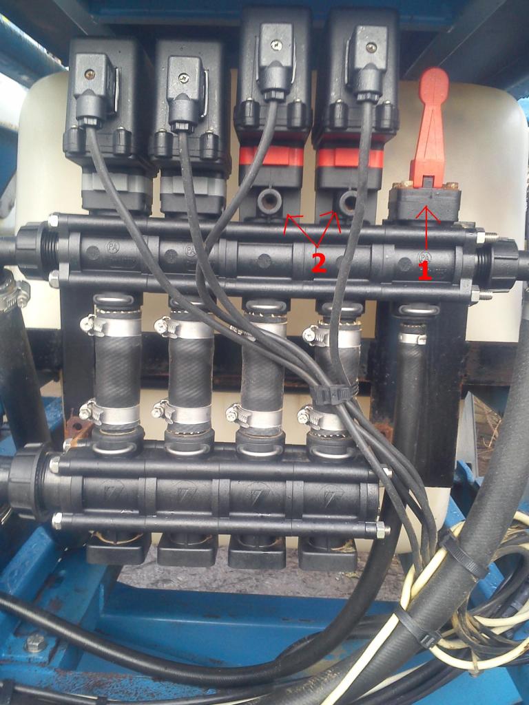

dorzucę jeszcze pytanie co to jest 1 a co to 2?
Edytowane przez Pavllik
Weź zrób zdjęcia pompy opryskiwacza i tego zbiornika i wstaw. Nie wiem dalej czy nie mylisz pompy głównej opryskiwacza tzn. roboczej która tłoczy ciecz do oprysku z dodatkową pompą która była by do hydrauliki bo ewidentnie musisz mieć dodatkową pompę aby próbować złożyć to oryginalnie żeby opryskiwacz miał własne zasilanie hydrauliki . To co na zdjęciu to są elektrozawory od części roboczej opryskiwacza a nie od hydrauliki. Weź zrób więcej zdjęć tzn. żeby więcej było widać. A gdzie masz elektrozawory od hydrauliki ? Dojdziesz do nich po węzach od hydrauliki od siłowników do rozkładania belki.
2 wygląda jak elktrozawory od sekcji. Te dwa z lewej też za sekcję odpowiadają? Czy za coś innego? Bo wyglądają jak od regulacji ciśnienia.
1 ręczna sekcją włączasz jak potrzebujesz, żeby ciecz leciała tam gdzie prowadzi od niej wężyk
jutro zrobię zdjęcia coi jak i to opisze na piechote. Na opryskiwaczu jest zamieszczona tylko jedna pompa ta napędzana WOM ale znajomi którzy widzieli opryskiwacz twierdzą że powinna być jeszcze jakaś jedna zasilana olejem w zbiorniku który jest zamieszczony na opryskiwaczu.
Zdjęcię wiem że przedstawia elektrozawory ale chodzi mi konkretnie co przedstawiają strzałki doprowadzone do wylotów ( koniec strzałki tzn miejsce gdzie strzałka wskazuję miejsce dla mnie nie wiadome)
Tam gdzie pokazują strzałki to miejsce na zamontowanie segmentu z pokrętłami do regulacji sekcji, widać jest to inaczej rozwiązane w dalszych częściach układu, albo są w innym miejscu.
