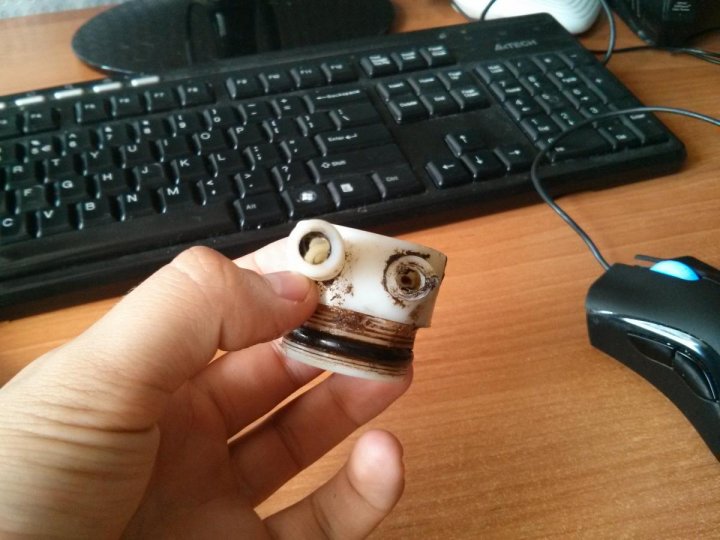

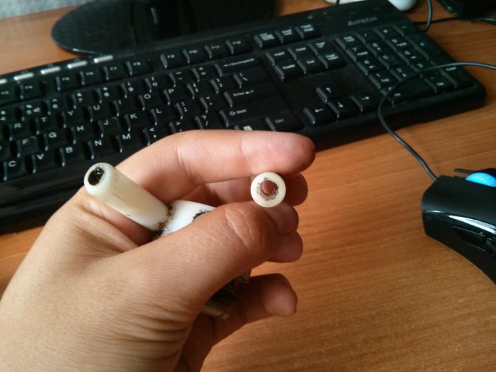

witam, wczoraj gdy mój ojciec wjechał jd 975 do garażu i podczas cofania sprzęgło przestało reagowac znaczy pedał był do końca a kombajn dalej jechał i musieliśmy pieńki pod koła żeby kombajn zgasł. dzisiaj sprawdzaliśmy jaką przyczyną było i patrzymy pod pedałem hamulców jakaś rurka pękła i zdjęliśmy jakby pompkę ona wyglądała podobnie jak orbitrol i w środku był plastikowy przewód.. są tam 2 przewody i nie wiemy jak ona się nazywa więc postanowiłem zrobić parę zdjęć i wrzucę.. gdy wlaliśmy płyn hamulcowy do tego małego zbiorniczka tam gdzie są biegi to właśnie przez ten plastikowy przewód przeciekał. jak jeszcze wcisnę sprzęgło do końca to słychać jak powietrze ucieka.
oto zdjęcia:
    • Przez adziu9517
