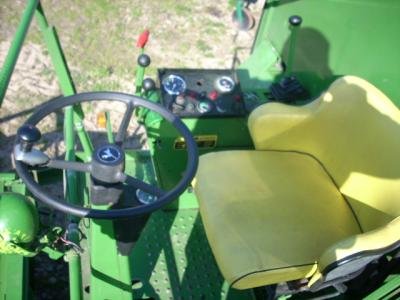

OD czego jest wskaznik pod kierownica w kombajnie John Deere?? I gdzie powinien byc podłaczony bo u mnie jest właśnie zwinięty kabelek i nie jest podłączony ? Prosze o odpowiedz jezeli ktos wie
naturalnie jest to wskaźnik przyśpieszacza na przekładni bezstopniowej inaczej mówiąc przyśpieszenie lub zwolnienie na każdym biegu, PROBLEM z przegrzewaniem rozwiązany odkamieniłem chłodnice i wymyłem myjką ciśnieniową po wyjęciu z zewnątrz z pianą aktywną, do tego nowy filterek powietrza, pompa wodna była ok dziękuję za pomoc

Moze ktps podesłac zdjecia jak wygłada podłaczony i do czego jest ten kabelek!OD czego jest wskaznik pod kierownica w kombajnie John Deere 952 lub inny z serii?? I gdzie powinien byc podłaczony bo u mnie jest właśnie zwinięty kabelek i nie jest podłączony ? Prosze o odpowiedz jezeli ktos wie
