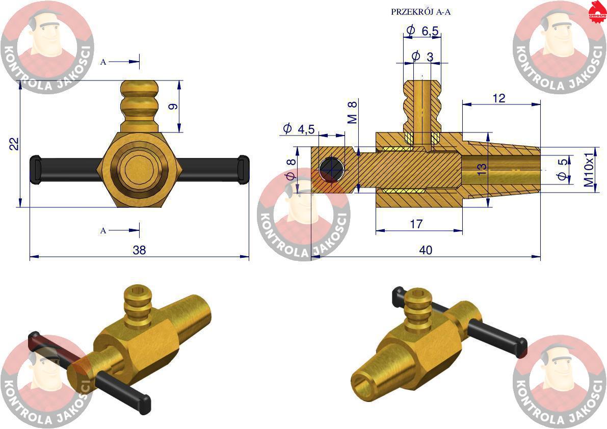

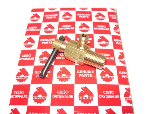

Skuszę  się i ja te kraniki od Waryńskiego.Dzisiejsze chłodnice nawet nie są odporne na kwasek cytrynowy,one są powlekane miedzią a nie z niej robione.Turecką zalałem 2 razy czy 3 tym kwaskiem 10 torebek na 10 litrów wody i zaczęła przeciekać a 5 lat miała fabryczna 26 lat mi wytrzymała to nie ma co porównywać
Nie mam nawet brązowego    :P    te łachudry co są to mają te co można sobie już nie powiem gdzie wsadzić, chodzi mi o link do sklepu internetowego to sobie zamówię. :)
Co za różnica gdzie zamówisz.Kiedyś Jacka pytałem o to samo co ty to skierował mnie na allegro,w farmexpert sprzedawane jest po 10 sztuk.A skoro nie masz sklepu tak czy siak będziesz musiał zapłacić za przesyłkę
Jacek to Jacek, Jackowe ma poglądy, ale ok, rozumiem że Farmexpert to ma, i o to mi chodziło, Dzięki @Adi96
Kiedyś już podobne były wkręcane na gwint, tylko te są lepsze, bo mają wyjście na wężyk.
Były i to kupę lat temu, tylko tam się wykręcało trzpień i nie bardzo było założyć wężyk na sześciokąt.
