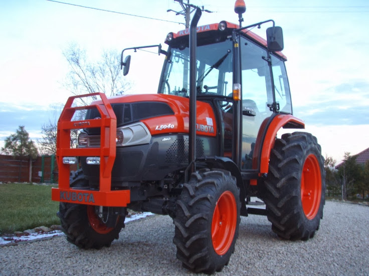

jezdziłem kubotą jakis rok , szczeze juz bym wolal 30tke , powiem z mojego doswiadczenia , kabina mała , polska no ok , biegi cieżko sie przełączały, WOM tez lekko sie nie włączał , po roku rozsypał sie wałek w skrzyni, ukreciło go bo nie ma tam jakis zabezpieczen , brak pneumatyki duzy minus , przy pługu 2skibowym lepiej juz 30tka szła a noi strasznie głośno było w kabinie , i dzwi nie praktyczne w upały masakra totalna bo własnie wspomnianych dzwi nie zabardzo otworzyc ani sciagnąc takze no jesli jakies pytania to pytaj , nie wiem jak TYM ja tylko kubotą jezdziłem i osobiscie nie polecam , a noi jak na tę wąskość to za wysoka TYM jest niższy
to ale dałeś mi do myślenia :wacko: -kurcze mam kupe forsy dopłacić by sobie pogorszyć.W Tymie jest wom elektrohydrauliczny-ale sam ciągnik też jest wysoki-ma 2,5m.I jeszcze chciałem zmienić opony na 11.2r36 to jeszcze zapewnie będzie wyższy.Orać nim nie zamierzam.Ale gdzie ta legendarna jakość kuboty ze po roku padła skrzynia???

Mam go 3 lata ciągnik jest bezawaryjny wąskie koła są dostępne w opcji
No i idealnie pasuje w międzyrzędzia
