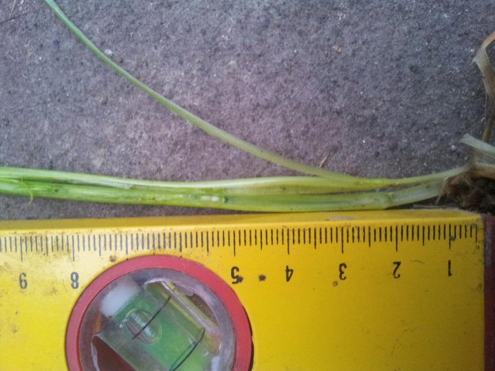

      CZeść! Mam problem ze skracaniem pszenżyta ozimego , ponieważ nie wiem dokładnie kiedy je przyskać . W jakiej fazie wzrostu , aby dobrze skrucić , zeby nie skrócić kłosa . Chcę skracać tylko raz więc pytam się was kiedy zeby wybrać najlepszy moment na to aby oprysk zadziałał dobrze na zboże . I jeszcze mam pytanie jaki dokładnie preparat polecilibyście na skracanie na pszenżyto ? Z góry dzięki
