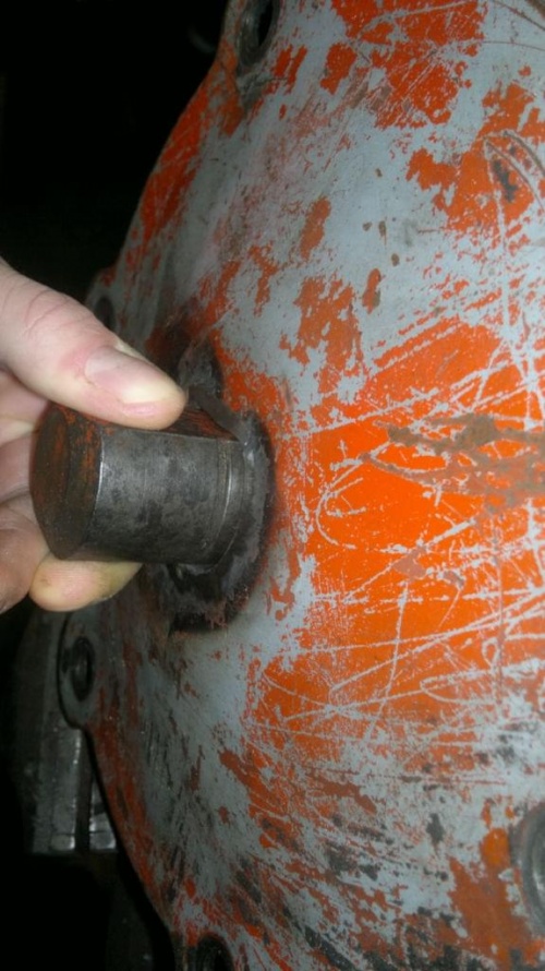

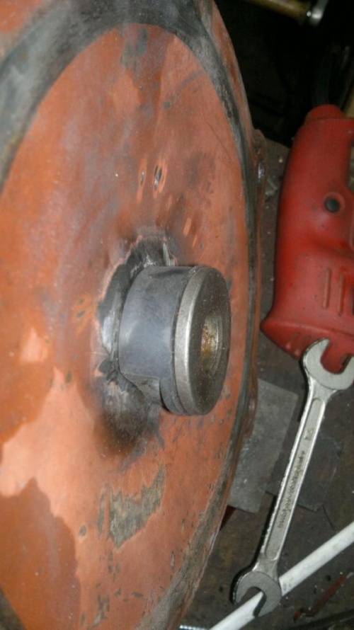

Witam. Mam pytanie czy ma ktoś może zdjęcia albo czy mógł by ktoś wykonać zdjęcia bębna blokady mostu ponieważ mam problem z montażem. Blokada nie miała żadnych uszczelnień zaraz przy tym łączniku:
Zakupiłem zestaw uszczelnień blokady tylnego mostu. Po zmontowaniu uszczelnień w tyn łączniku i spręzynki, na ten łącznik wyżej przychodzi jeszcze guma-uszczelnienie
f66a5e8acb7e6912med.jpg.
Jak to wszystko zmontowałem to mi odstaje ten zawór o jakiś 1cm a co za tym idzie odstaje tez pokrywa bęna tylnego mostu. Może ktoś podesłać zdjęcia????
Właśnie mi tam olej leci blokada działa, w tym łączniku jak to nazwałeś jest rowek na 1oring ja zrobiłem 2 rowek bliżej zewnętrznej i założyłem 2 orig i tak olej leci wszystko nowe..i nie i nie wiem co jest tam nie tak,czy ten króciec z pokrywy membrany jest już wytarty czy co czy te części są już tak niedopasowane..
Przy okazji spytam ,czy roing uszczelniający u was też wytrzymuje tylko parę użyć blokady? już wymieniłem 4 razy,myślą aby tokarz wytoczył jeszcze jeden rowek na oring,a z góry podtoczył na simering, może to zadziała.
Może za duże ciśnienie?
Ja muszę wymienić ten rozdzielacz przy kolumnie bo nawet jak wyłączyłem blokadę to i tak trzymała. Nie pomagało nic, dopiero jak odpiąłem rurkę idącą do tyłu to się uspokoiło.
aha czyli juz wiem tylko w sumie po co to uszczelnienie skoro tylko seger go dociska chyba że jeszcze dodatkowo to uszczelnie jakims oringiem od wewnątrz.
a co do was koledzy co wam cieknie to w tym laczniku w srodku wymienialiscie ten gumowy tloczek i oring ktory przy okazji trzyma ten tloczek gumowy???? i dalej wam cieknie??? ja przy okazji zamowilem ta sprezynkę co jest wsrodku tego lacznika. zobacze co bedzie jak sie zrobi bo narazie prawie caly ciagnik jest rozebrany bo byl w zlym stanie bo sprzedawca go do takiego stanu doprowadził. Jak narazie to traktor dostał nową instalację którą sam zrobiłem i wiele innych rzeczy. Między innymi Orbitrol :)
Tam jest oring, podkładka z tworzywa która pełni rolę ślizgu i jak by tłoczek gumowy. On chyba najbardziej uszczelnia. Ma taki kształt żeby jego boki dociskało ciśnienie oleju.
A znów ta guma na tulei ma ją utrzymywać w jednym położeniu ale nie za sztywno żeby dopasowała się do ewentualnej różnicy z tulejką która w niego wchodzi.
