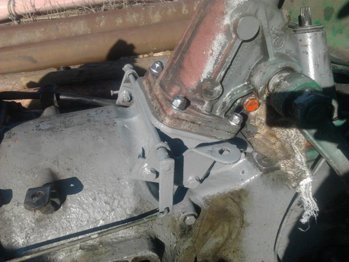

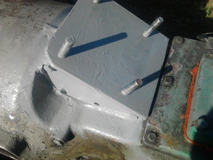

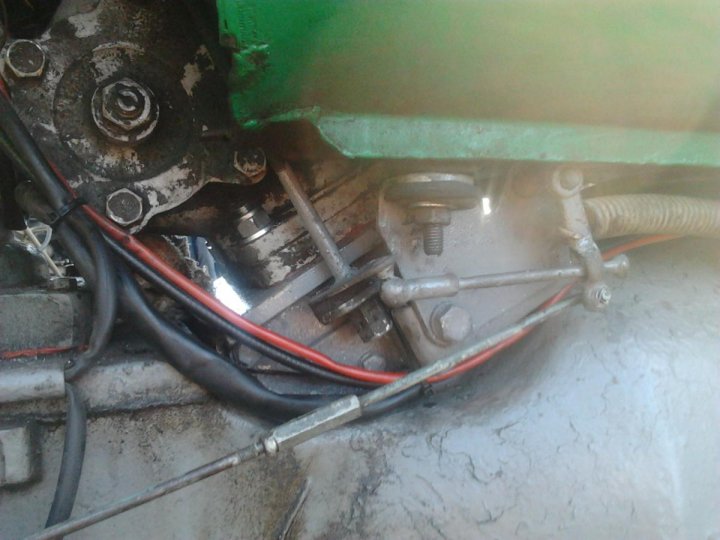

macie chlopaki zdjecia przerobki kolumny kierowniczej w c4011 a kolumna od c-360 z ciegnami gazu od c-360
Sąsiad ma 4011 i zmienił kolumnę na taką od c 360 , szczegółów nie znam ale mówił że musiał wycinać zbiornik paliwa a potem spawać go -kleić .

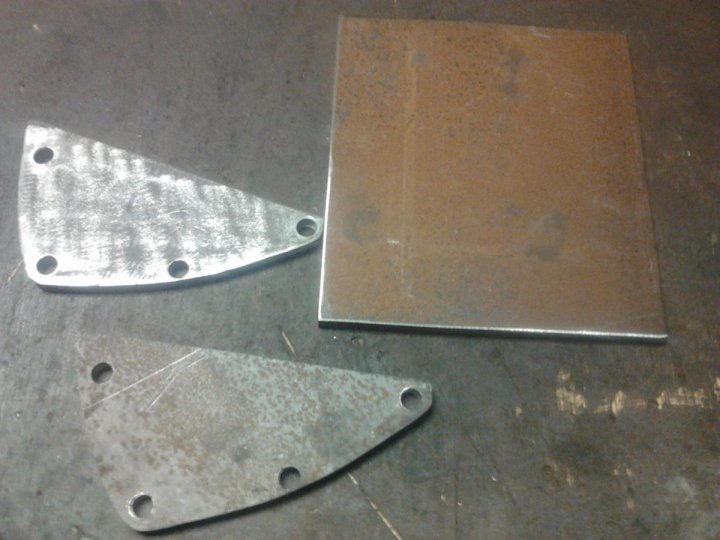

JA TO TAK ZROBILEM Z BLACHY 10MM BEZ SPAWANIA DO OBUDOWY SPRZEGLA WARTO MEKA SIE SKACZYLA Z KOLUMNA OD C 40-11

Fajnie ta kolumna wyszła... Mogę wiedzieć ile to kosztowało (ze wszystkimi częściami i przeróbkami)? I jakie jeszcze części i roboty się z taką przeróbką wiążą? Tak na przyszłość, gdybym rezygnował ze wspomagania...
przerobka duzo swojej pracy blacha 10mm i jedziesz z tym koksem zdjecia wszytko pokazuja gaz reczny i nozny tez przerobilem na c-360 wszysstko smiga i jest super koszt jakis100 zl nie liczac swojej roboty kolumny kierowniczej i ciegien od gazu ale warto dobrze ze zbiornik mialem od c -360 ale pedal od sprzegla terz trzeba bylo zmienic ale przerabiac nie oplaca sie bo nowy pod c-360 kosztuje 21 zl warto
