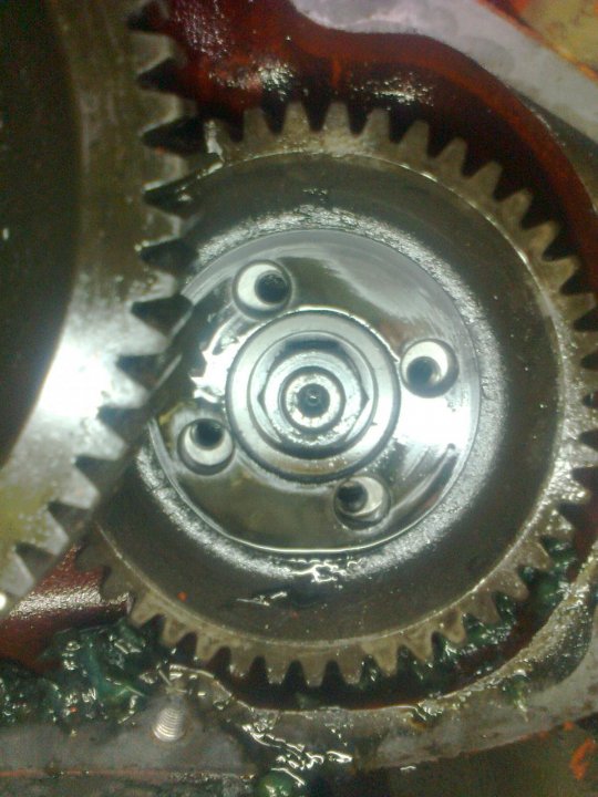

Jest sobie silnik mwm w ciągniku rolniczym.
Był odkręcany tryb,na którym są fasolki do wyprzedzenia/opóźnienia zapłonu.
Niby teoretycznie przykręcone było w takim ustawieniu jak wcześniej.
Ale teraz po złożeniu wszystkiego zimny cieżko odpala,tzn dlugo trzeba krecić żeby odpalił.Jak odpali to pracuje w miare równo,jednak dodanie gazu skutkuje dużym dymieniem podczas gazowania,jak sie obroty ustabilizuja to dymienia brak.
Wczesniej dymu przy gazowaniu bylo praktycznie zero.
Gdy sie silnik rozgrzeje,to pali powiedzmy normalnie,dymienie sie zmniejsza.
Jest tez swieca plomieniowa,tylko nie wiem czy dziala i czy ona moze miec na to wplyw.
Czy przekrecenie kolnieza pompy,mimo ustawienia trybu z fasolkami tak jak byl moze miec wplyw,ze caly kat sie zmienil?
Tzn kolo zebate nie ruszone, kolniez pompy przekrecony w prawo badz lewo.
Bardzo bym prosil o pomoc.

Na trybach masz - oo i o4 i 06 , ile masz garow tyle masz trafic jeden [04-06 w 00] to podstawa w składaniu , w pompie niewiele da sie zrobic , ale sprytny zrobi . Standardowo ma cykać (prawie).
6 cylindrow,czyli rozumiem,ze mam ustawiac 06 w 00 (te znaki beda na tym kole zebatym wzgledem kola zebatego idacego z silnika?)Bo walem nie ruszalem.
Zdjety byl przedni dekiel,jak sie okazalo pozniej niepotrzebnie.
A krecenie pompa nie ma znaczenia,jesli powiedzmy mamy ustawienie jak na foto i np. przekrecimy pompa o 180stopni,nie ruszajac tym kolem zebatym z fasolkami to nie przestawia sie.
Kurde nie wiem czy dobrze wyjasnilem,tzn czy krecenie sama pompa bez przykreconego tego kola zebatego z fasolkami nie zmienia nic w ustawieniu?
Fasolkami regulujesz tylko pompa jest sztywna , chyba ze sam otwory przerobisz na fasolki na pompie, jak nie ruszales trybow (jak ruszales to one i tak ponoc pasuja tylko w jednym miejscu inaczej nie zmontujesz;;;; moze180" ) 2/4 masz trafic miedzy oo dla 4 cyl , 2/6 miedzy oo dla 6cyl. dodam odnosnie pompy : bez znaczenia na nia tryb pasuje tylko w jednym miejscu pózniej tylko (2/4 lub 2/6 zal od cyl w oo) i gitara.( jak nie jesteś pewien co do rozrządu to najpierw na tył wałek , wajcha 1000obr. , kawałek łoma i recznie możesz sprawdzić czy wszytsko ok, dla pewności.

Ten tryb zebaty z wiekszymi otworami (ktory widac na foto byl zdejmowany).
Inne tryby zebate rozrzadu nie byly ruszany.
Czyli musze poruszac tym kolenierzem od pompy,ktory znajduje sie za tym tym trybem zebatym z wiekszymi otworami.Bo foto bylo robione podczas rozkrecania (zeby niby zlozyc powtornie tak jak fabryka , co niestety nie wyszlo).
Najgorsze,ze po zdjeciu pompy hydraulki moge tylko tym kolnierzem ruszac,bo zeby posprawdzac tryby,to drugi raz dekiel trzeba zwalac (a to przerypane).
Bankowo zaplon jest zle ustawiony,bo zimny silnik odpalajac dymi na bialo podczas krecenia i musialbym go dlugo chechlac,zeby zapalil.
A jest opcja ustawienia tego na lampe stroboskopowa?
Bo pomyslalem,ze przesune troche kolnierzem pompy wtryskowej i go spr. tak odpalic,bez podczania pompy hydraulki i chlodnicy,przez chwile odpalenia nie powinno sie mu nic stac.
Nie jestem znawcą tematu jeśli chodzi o ustawienie rozrządu jedyną rzeczą, którą mogę ci podpowiedzieć jest to, że ustawienie musi być bardzo precyzyjne.
Przesunięcie o niewielki kąt ma wielkie znaczenie. Sprawdź to jeszcze raz, ustawiając jak koledzy piszą zwracając uwagę na dokręcenie śrub mocujących.

Skoro dymi na biało - to tak, jak sam piszesz - za wczesny wtrysk.
Na bank masz za wczesny, tym bardziej jest to problem, że w pompie wtryskowej jest wyprzedzacz kąta wtrysku (od spodu pompy), który podczas rozruchu zimnego silnika dodatkowo wyprzedza o kilka stopni kąt wtrysku ułatwiając rozruch silnika. A propos wyprzedzacza należałoby go przepłukać może być zanieczyszczony.
Zgadza się oprócz tego że przy rozruchu zapłon jest opóźniany, chociaż nie wiem czy akurat w tej pompie. Przyspieszacz o którym piszesz przyspiesza zapłon wraz ze wzrostem obr. silnika i do tego służy na pewno.

Wiec,dzis wykorzystując wolny dzień i ładną pogodę zabrałem się za te ustrojstwo.
Tutaj największe podziękowania należą się koledze ->>>>> Levis<<<<<---
Facet zawsze odp. na moje zapytania i jego odpowiedzi były słuszne.
Ustawione koła na znaki + koło zębate na pompę ma niesymetryczne te 4otwory na kołnierzu pompy,więc źle nie da się tego zrobić.
Złożone odpalone i malina,śmiga i cyka jak przed rozbiórką.
