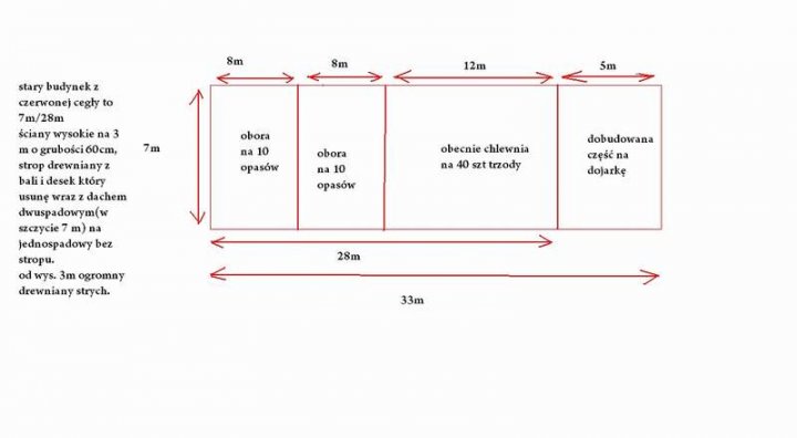

Chcę zostać producentem mleka i w związku z tym muszę się przebranżowić z trzody chlewnej i opasów na krowy mleczne. Mam świadomość tego, jakie koszty za sobą pociąga taka inwestycja, ale nadal uważam ten sektor za najbardziej rokujący i opłacalny spośród innych w produkcji rolnej (dlatego chciałbym jak najbardziej obniżyć koszty związane z przygotowaniem zaplecza do pracy).
Bardzo Proszę was o rady dotyczące poniższego schematu (dość prymitywnego :P):
-czy wg Was można podzielić-rozplanować jakoś w tym starym budynku miejsce na 30 szt krów dojnych uwięziowo + miejsce na kilka cieląt? (30szt ponieważ tylko takim kapitałem dysponuję i na więcej nie pozwala mi areał 15 ha+ dodatkowy zakup pasz treściwych).
-czy lepiej wyburzyć ściany działowe i zrobić przejazdową wzdłuż budynku?
-gdzie wkopać szambo na gnojowicę a gdzie płyta gnojowa
Dodam że na płytkiej ściółce a obornik jedynie turem który już posiadam
Dach jest do wymiany więc ewentualna wąska dobudówka wzdłuż budynku wchodzi w grę.
Rozbiórką i położeniem dachu zajmę się osobiście z bratem który prowadzi firmę budowlaną.
Bardzo Proszę Was o wszelkie wskazówki, porady i opinie jak zaaranżować stary budynek lub go przerobić na praktyczną oborę spełniającą wymogi sanitarne i unijne. Będę wdzięczny nawet za najdrobniejsze porady :)
Edytowane przez Jafarski
Licho to widzę kolego,raz 15ha i 30 dojnych i jeszcze młodzież po drugie całkowita powierzchnia na 30 szt dojnych to wg ciebie 7x12mb to prawdopodobnie piętrowo!Jeżeli masz plac to powiększ szerokość 2 razy i to 30szt dojnych nie pomieścisz!
Zgadzam się z kolegą powyżej co do areału przy tylu sztukach w dodatku że wspomniałeś o maluchach , ale co do samej obory to widze plusy i minusy , moim zdaniem jeżeli dało by się zaaranżować powierzchnie starej chlewni i 2 obór po opasach to jest szansa zmieścić te 30 szt dojnych , przydało by się jeszcze troszke poszerzyć tą całą oborę . Moim skromnym zdaniem jeśli zrobiłbyś tak jak mówie jedno duże pomieszczenie z tych 3 to nic tylko zrobić stół paszowy pod ścianą a środkiem zrobić przejście na czas usuwana opornika mógłbyś bez problemowo wjechać do obory i np naładować oboronik na tur albo go poprostu zgarnąć , lub też odwrotnie stół paszowy zrobić na środku a gnój wyrzucać po przez wyciąg hydrauliczny , ale wyciąg to dodatkowe koszty . Mam nadzieje że jakoś pomogłem , pozdrawiam .
30 dojnych na 15ha powinno się udać ,ale w zależności ile będziesz trzymał opasów i w jakiej ilości chcesz kupować pasze bo przecież trochę odejdzie pod łąki i qq a na zboża niewiele zostanie ,co do samego budynku to podstawa dobrostan zwierząt jak upchasz za dużo to i tak na kontrolach Cię zmuszą do zmniejszenia stada lub rozbudowy.
