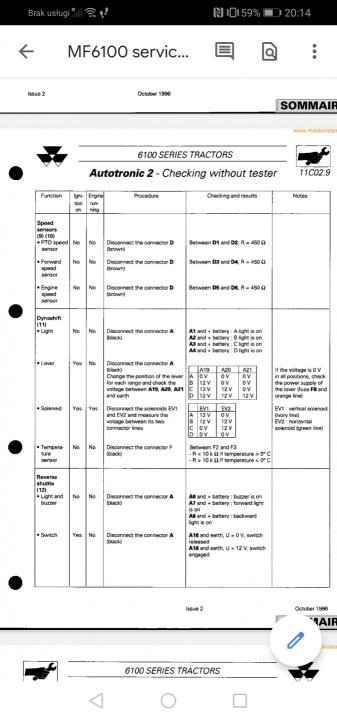

Masz tutaj kartkę z serwisowki, opisane kostki, konektor A to te z autotronica. Sprawdź żarówki, wajchę, a później napięcia na elektrozaworach na poszczególnych biegach. Wszystko jest fajnie opisane. Elektrozawory masz po prawej stronie. Od sterownika wychodzi przewód zielony-kość słoniowa. Takie kolory mają + elektrozaworów dynashift. Ja mam ostatnio że swoim problemy ale to problem na osobny temat. Jutro się pochwalę...

Masz wyżej kartkę z serwisówki - co Ci więcej można niby pomóc ? Szklanej kuli nikt nie ma i za ciebie nie pomierzy. Sprawdź napięcie przy przerzucaniu wajchą - wtyczka A czyli ta duża na kompie. Piny masz opisane. Oczywiście przy wyłączonym silniku, a na włączonym zapłonie. Jak jest ok to wtykasz wtyczkę do kompa, odpinasz wtyczki elektrozaworów i sprawdzasz napięcia na poszczególnych połówkach. Ostatnio rozgrzebałem całą instalację przy kompie i to jest prościutkie jak szpagat. Na półbiegi idzie osobna wiązka, która jest łączona przed wtyczką, która wchodzi do kompa. Kabel zielony i kość słoniowa. Sprawdź też wiązkę od czujnika temperatury skrzyni.
