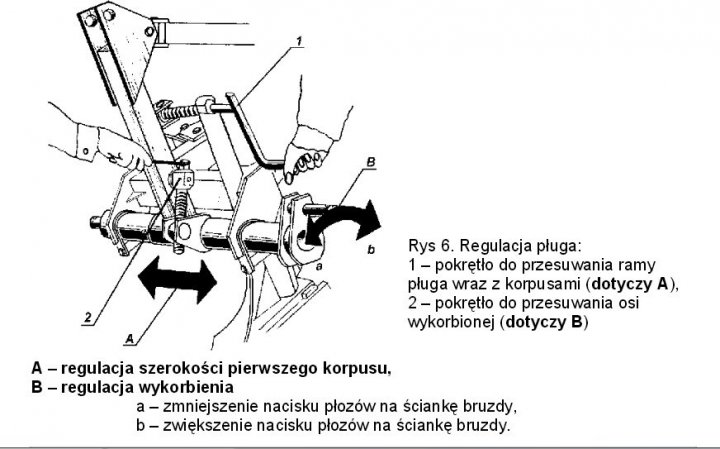

Ten punkt zaczepu (Z) w tym pługu reguluje się tylko i wyłącznie poprzez wykorbienie, czyli śrubę 2 !!!
Regulacje robocze pługa: (Prawidłowa praca pługa wymaga przeprowadzenia dwóch regulacji)
1) poprzecznej (zmiana szerokości pierwszej skiby)
2) podłużnej czyli przestawienia kąta ramy głównej pługa względem wspornika zawieszania (regulacja nacisku na ściankę bruzdową)
            (ponadto należy wyregulować głębokości orki oraz ustawić krój tarczowy.
regulację poprzeczną (A), zmianę szerokości pierwszej skiby, przeprowadza się za pomocą pokrętła (poz. 1 rysunek 6) przesuwając ramę z korpusami tak, aby dziób lemiesza pierwszego korpusu znalazł się w odległości równej nominalnej szerokości orki od ścianki bruzdowy poprzedniego przejazdu.
Przesunięcie narzędzia w stronę lewą (do calizny) prowadzi do zwiększenia szerokości pierwszej skiby, natomiast przesunięcie w stronę prawą (do pola zaoranego) – zmniejsza szerokość pierwszej skiby
regulacja podłużna (B /regulacja nacisku na ściankę bruzdową/ przeprowadza się za pomocą śruby regulacyjnej (poz. 2 rysunek 6).
Zmiana kąta ustawienia ramy pługa względem osi zawieszenia może prowadzić do przesunięcia ostatniego korpusu płużnego w stronę calizny co powoduje zwiększenie nacisku płozu na ściankę bruzdy (położenie b szerokość co za tym idzie nieznaczne zmniejszenie szerokość orki lub też odwrotnie – przesunięcie ostatniego korpusu w stronę pola zaoranego (położenie a) powoduje zmniejszenie nacisku płozu na ściankę bruzdy czyli nieznaczne zwiększenie szerokość orki.
Pług należy ustawić tak, aby płóz ostatniego korpusu zostawił wyraźny ślad na ściance bruzdowej, nie powinno jednak występować nadmierne zagłębianie płozu w ściankę bruzdy.
