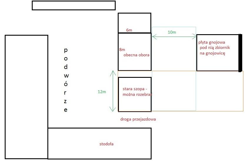

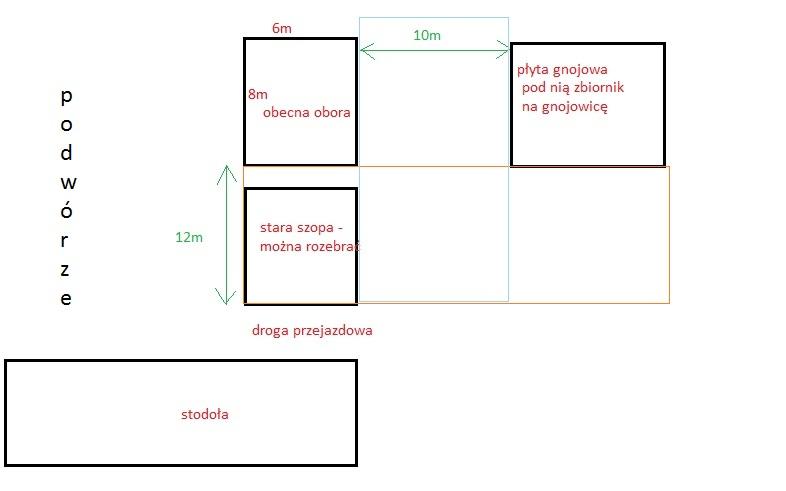

Planuję postawić oborę (uwięzową) na 30-36 krów dojnych. Obecnie posiadam starą oborę, w której trzymam 10 krów dojnych.
Obecną oborę chcę przerobić na dojarnię. Oborę chciałem tak usytuować, aby móc połączyć ze starą częścią, przeznaczoną na dojarnię.
Załączam szkic sytuacyjny rozmieszczenia budynków z zaznaczoną oborą (na pomarańczowo i niebiesko)
Co do samej obory, to interesuje mnie coś takiego (bez dojarni): http://www.agroprojekty.pl/upload/projekty/b48d20ef511cd7ab09284a7477a29033.jpg
Jednak w żaden sposób nie pasuje, żeby zmieścić je zaznaczonych miejscach.
Uważam, że 15,6m szerokości to za dużo. Wg. mnie można by ją zwęzić do 14,5 - 14,8m jednak nadal nie upchnę jej w zamierzonych miejscach.
Poradźcie proszę co i gdzie można zmienić, aby miało to ręce i nogi?
Oczywiście są to na razie wstępne przymiarki.
Dzięki
Nie ma szans - budynki zaznaczona na czarno już stoją (w tym płyta). Jedyne czego mogę się pozbyć, to szopa, w której i tak nic konkretnego nie ma (poza bałaganem).
jaką szerokość ma droga przejazdowa między stodołą a oborą? czy możesz dojechać do płyty od strony starej obory? jak tak to wywal szopę, zbuduj tam oborę, połącz ze starą i będzie gitarka ;)
ale nie wiem, jak u Ciebie z kiszonkami etc, będziesz miał je jak łatwo dowozić?
Wrzucam szkic ze wszystkimi budynkami - to bardziej zobrazuje Wam sytuację:
Jak widzicie wyjazd z podwórza za stodołą jest niemożliwy - droga wyjazdowa musi zostać jak jest. Nie mogę jej nawet zwęzić, bo będzie za ciasno.
Myślałem też nad dobudowaniem obory od w miejscu starej szopy, ale to też nie wypali, bo:
- obora miała by tylko 20m bez szansy ew. przedłużenia w przyszłości
- na szczycie stodoły są garaże, i dodatkowo piwnica - są one potrzebne
Jeżeli chodzi o płytę, to tam gdzie pogrubiona kreska jest ścianka. Z pozostałych trzech stron jest do niej dojazd.
Edytowane przez Xeon
Stawianie obory z jednym rzędem krów jest nieekonomiczne i trochę kłopotliwe w obsłudze - także taka opcja odpada.
A co myślicie o projekcie: Pojekt WA-002
Chodzi mi w sumie o samą oborę bez dojarni. Może można coś tam zmienić/poprawić/ulepszyć - więcej głów=więcej pomysłów.
