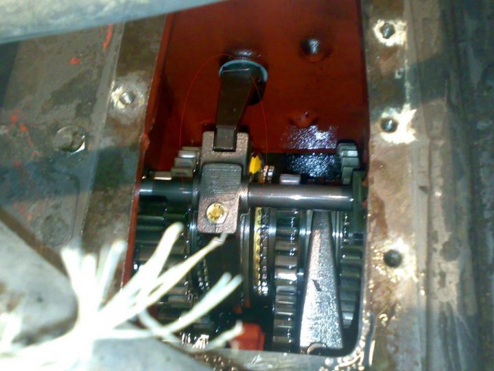

witam posiadam renault 95-14 i zacina mi się rewers tzn chcąc zmienić kierunek jazy muszę energicznie pociągnąć za dźwignie czy ma ktoś jakiś pomysł
kolego zobacz czy linka lub pręt lekko chodzi, jeśli tak to przypuszczam że zacina ci cię na wodziku. U mnie też lekko nie chodzi (110.54), czuć takie przeskoki na wodziku.
A patrzyłeś na olej w skrzyni?
U mnie się nie zacina, ale też nie jest tak że palcem popcham i przeskoczy, muszę to z pewną siłą popchać, wydaje mi się że u mnie jest OK, bynajmniej ja do tego zaglądał nie będe.
@zetor3011 odlacz linke lub srube pezy samej skrzyni, jesli sama dzwignia na "sucho" chodzi plynnie to prawdopodobnie cos w skrzyni

dowiedziałem sie od pewnej osoby że jest yo wina wodzika.I mam takie pytania:
-jaki koszt będzie takiej naprawy
-czy jest to bardzo skomplikowane i czy wykonam to we własnym zakresie
PS.mile widziane zdjęcia skrzyni!!!z góry dzięki
Dobry temat gdyż i ja będę musiał się przyjrzeć u siebie. mam pytanie, jaki będzie koszt naprawy ? I czy ciężko będzie się dostać do tego miejsca w renault 75.14 z kabiną RS?
Panowie i ja się dołączę do tematu. do przodu rewers chodzi malina le do tyłu jak mu się umyśli. niekiedy nie wbije rewersu muszę delikatnie bujnąć ciągnikiem do przodu nacisnać na hamulec i dopiero wbić do tyłu i niekiedy wyskoczy rewers i takie cuda tylko do tyłu się dzieją. Czego to może być wina?
Mucha, a do tyłu jak wyskoczy to słychać zgrzyty? Mialem tak u siebie ze wsztecznym to pękł mi taki gruby pręt z dziórkami do których przykręca się widełki, uważaj bo mogą się powycierać te ząbki przy synchronizatorach i przesówka a to już są niemałe koszty w naprawie. jeśli to by było to to trzeba rozpoławiaćpodwójnie najpierw sprzęglo a puźniej skrzynią odjechać, a kabinę należy podnieść ale uważając na linki od sterowania chydrauliką i podnośnika bo możesz pancerze powyrywac.
wiesz co zgrzytnie jak wyskoczy i właśnie jak tak do końca nie wejdzie ten rewers ale jak wejdzie to nie wypada tylko problem jest z zalączeniem i tylko na wstecznym. A może to być wina podgiętych widełek albo wodzika że zrobił się"kwadratowy"?
Trochę odkopię temat, ponieważ nie uzyskałem odpowiedzi. Otóż czy w Renault 75.14 RS można dostać się do rewersu poprzez zdjęcie podłogi a nie zdjęcie kabiny?
Bo będę musiał tam zajrzeć chyba.
