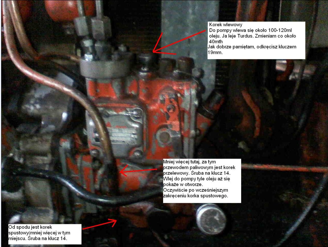

A właśnie zmieniacie wy olej w pompie paliwowej ? Jaki tam wlać olej ? Moze byc do silnika ?

Mikua: Dzięki za foto ;)
Risto: Możesz podać mi foto o która śrube ci chodzi i przy okazji wysłać link do tego Ramienia Kierowniczego?
Z góry dzięki :D
