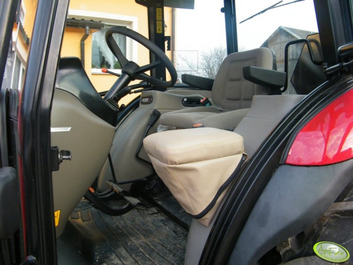

To siedzenie w case jx jest nawet ciekawe

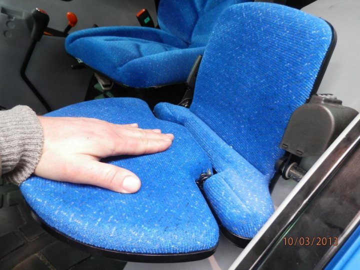

W NH TD i Case JX jest taki problem ze jest mało miejsca w kabinie i jest rewers po lewej stronie więc musi iść tam takie siodełko jak jest pokazane na zdj kilka postów wyżej
Ja właśnie myśle o takim. Takie tylko rozłożone.Fotka z agrotech tylko niemiałem czym zmierzyć czy się zmieści, no i cena. Jak nie to będe chciał zrobić na taki wzór, bo musi być składane. Dam znać co się dowiem u dilera.
romet to siedzenie jest fajne taki własnie by się przedało ja też mam własnie tdd i jest mało miejsca jak będziesz coś wiedział to napisz będę wdzięczny
Takie siodełko (orginalne nh) kosztuje napewno ok 1000zł ;/ trzeba patrzeć coś do 500 zł bo jak ja bym miał płacić 1000zł za siedzenie, to już wole samemu coś wykombinować
Rozmawiałem z dilerem NH agros wrońscy i nie stety tych siedzonek narazie nie mają w ofercie ,więc ceny też nieznam ale pewnie około 1 tyśąca by kosztowało. Na razie pozostaje zrobić we własnym zakresie ,lub takie jak ma kolega michal675 w case jx. Na razie szukam optymalnego rozwiązania .
