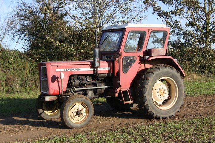

Chciałbym pokazać mój 1972 Ursus C-355, które kupiłem w zeszłym roku. W Anglii mieliśmy C-350 (wersja eksportowa C-4011), który został zastąpiony przez C-355 w 1969 roku. Interetingly, kiedy C-360 przyjechał był również sprzedawany tutaj jako "C-355".
Mój ciągnik wyposażony jest w kabinę Duncan szkockiego zgodności z brytyjskich przepisów bezpieczeństwa.

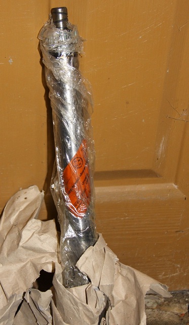

Mam jednak problemu.WOM dążył przez poprzedniego właściciela. Kupiłem nowy wał z Polski (patrz zdjęcie). Z ciągnikami MF można po prostu wyjąć śruby mocujące wał i wyciągnąć go i zamienić go. Czy mogę zrobić to samo z C-355? Czy trzeba usunąć panele i dostać się do transmisji?

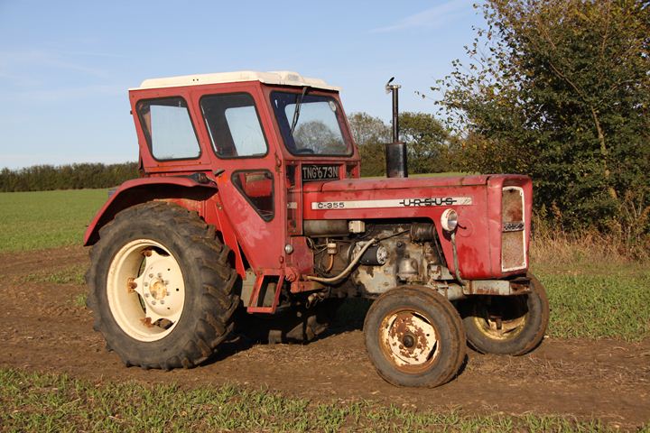

Hi,
I would like to show you my 1972 Ursus C-355 which I bought last year. In England we had the C-350 (export version of C-4011) which was replaced by the C-355 in 1969. Interetingly, when the C-360 arrived it was also sold here as the 'C-355'.
My tractor is fitted with a Scottish Duncan cab to comply with UK safety regulations.
However, I have a problem.

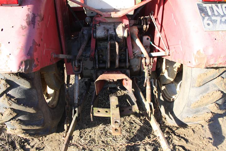

The PTO shaft was bent by the previous owner. I have bought a new shaft from Poland (see picture). With MF tractors you can just remove the bolts securing the shaft and pull it out and swap it. Can I do the same with the C-355? Or do I need to remove panels and get inside the transmission?
Thank you very much for any help.
Best wishes from England,
Chris

First Drain the oil from the gearbox
Second Removing the lower hitch
3rd Remove the round cover
4th Replace with a new shaft
5th Apply silicone and screw the lid
6th Pour the oil into a box
I wish you nice work
przy wymianie wałka nie wolno zapomnieć o włączeniu dzwigni załączania WOM do góry do samego końca, bo może spaść tuleja napędu pompy hydraulicznej, a tak będzie oparta na frezie napędu zalerznego WOM
when replacing the shaft do not forget to include the PTO switch lever up to the very end, because it can fall hydraulic pump drive sleeve, and it will be based on the milling cutter drive shaft subsidiary
