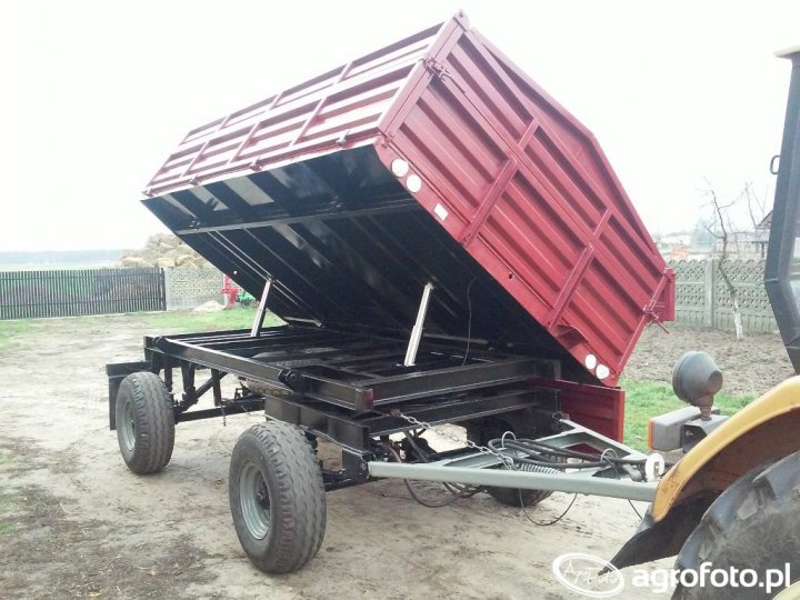

Chciałbym kupić sztywną przyczepę i przerobić ją na wywrotkę w grę wchodzi model d-50 lub d-46. Chciałbym w przyczepię w prowadzić takie zmiany jak: przeróbka jej na wywrotkę i przedłużenia ramy tak aby wchodziły 4 baloty 120-tki. I mam takie pytanie czy ktoś już dokonywał takich modernizacji i czy wgl warto? Rozglądałem się też za przyczepami Czeskimi BSS ale jakos mam przekonanie do polskich pryzczep
Witam Mateusz ciężko doradzić to zależy za ile kupisz sztywną bo koszt przeróbki to spora kasa same siłowniki to ponad 1000 a jeszcze stal na rame mocowania siłowników i hydraulika ,ja bym chyba kupil gotową wywrotke.

sąsiad przerabiał sam dwie sztywne przyczepy na wywrotki ale 10 lat temu jak z nim rozmawiałem na jesieni czy by teraz się tego podjął to powiedział że za duże koszty materiału tak więc zastanów się poważnie nad przeróbką
Podejrzewam że gdybym z tatą to opanował to by wytrzymałą długie lata. Tata jest zawodowym spawaczem i dobrze spawa a w końcu były by dwie nowe ramy to chyba mocniejsze od tej jednej co już jest po przejściach

Kiedyś robili takie rzeczy z braku używanych maszyn na rynku, o wiele tańszej stali i robociźnie. Dziś jest to nieopłacalne.
Reanimacja już istniejącej ramy na pewno wyjdzie taniej. Cały zarys konstrukcji jest i jeśli trafi się coś do poprawy to są to pojedyncze punkty. Do tego dołożył bym kwestie prawną takiej samoróbki. Jak to potraktują np w przypadku tfu tfu wypadku.

Tak ta BSS to jest 9 ton. Nie przerabiaj, bo koszt materiałów przewyższy kupno dobrej. Ja 4 lata temu kupiłem BSS 9 Jest w mojej galerii, praktycznie samą ramę. za 5 tyś z papierem. Po remoncie wyszła mnie 11 i musiałem jeszcze kupić nowe felgi i opony używane za 3 tyś.Więc 14 tyś. Od remontu jeszcze Vat odzyskałem. http://www.agrofoto.pl/forum/gallery/image/331764-przyczepa-9-ton/
Tak dokładnie polska z jednym tłokiem d-47. jak pisałem nawet poprawienie fabryki nie pomogło wyeliminować jej wszystkich wad. I racje masz ze praktycznie nie znajdziesz uczciwej na rynku.
najprędzej mocną przyczepę dorwiesz z wywrotem dwustronnym. Wada nie kipruje doi tyłu a zalety mocniejsza konstrukcja, inaczej, korzystniej rozłożone obciążenia przy kiprowaniu i często są też niższe a w gospodarstwie to też się liczy..
No też właśnie mówię że d-47 nie chce widzeić w gospodarstwie. Twoja BSS ładnie odnowiona. Ale myślę że Chyba przeróbka wyjdzie taniej, Za 3-4 tys kupię przyczepę w opłakanym stanie(ale to dobrze) z 4 tyś na materiały bo dwa tłoki to koszt ok 2tys i dwie rami oraz nowe burty to myśle że starczy spokojnie z 8tyś. robocizny nie liczę bo bym sam to z tatą opanował
Witam. Sam myśle o przerobieniu D-46 na wywrotke,a mam je dwie .Był u mnie gość co przerobił już pare przyczep na wywrotki nawet na 3 strony [d-50 ,d-46] . Koszt wywrotu na dwie strony z nowego materiału bez siłowników wyniesie 2.5 tyś brr plus za robote gościu powiedział 1.5 tyś.zł. Wiadomo koszty są spore ale efekt będzie . Wyjdzie wywrotka na dwie strony z podwójnymi burtami. Wszyscy głoszą żeby sprzedać i kupić wywrotke ,tylko powiedzcie mi komu i za ile. Narazie kupuje nową przyczepe 6 t tylko do transportu zboża a ta przerobiona wywrotka bedzie do wszystkiego.Pozdrawiam.
No wszyscy tak gadają że lepiej sprzedać, a przyjedzie taki klijent i beczy że to mu się nie podoba to brzydkie to pogiete i na końcu to by chcaił za darmo wziąsć. Tym bardziej jak masz już te przyczepy to wiesz co masz a nie kupisz jakąs inna i potem wszystkie wady wyjda. Tan koleś nawet realistyczne ceny Ci powiedzał ale za robocizne troche dużo chyba chce, Lepiej byś to samemu zrobił
Zapomniałem dodać że kiedyś miałem d-47 ale pożyczki ją wykończyły ,fakt że rama była nie ciekawa i przy wyrocie się pogieła . A teraz wiem co mam że coś z tego będzie . Myśle żeby zrucić starą blache z podłogi i pociąć nową górną rame ogólnie zrobić to co bede mógł ale reszte [ zrobienie uszu i pospawanie] to już musi majster ,gdyż ma to czym pożądnie zrobić.To i cena będzie mniejsza.Myśle że się dogadamy gdyż robiłem mu dach na garażu a jeszcze ma dom do ocieplenia.
