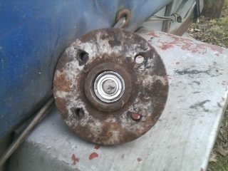

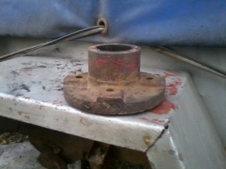

Witam. Wiec mam problem ponieważ ostatnio razwaliły mi sie łozyska w przyczepce samochodowej i zauważyłem że piasa jest wyrobiana wieć mam pytanie od czego jest ta piasta i gdzie ja moge kupić lub na jaką wymienić.
Z góry dziękuje za pomoc. :)

Podaj rozstaw otworów na śruby i średnicę zewnętrzną łożysk, może coś skojarzę.
Podobna jest kołowej zgrabiarce do siana czyli
rozstaw otworów na śruby - 100mm, średnica zewnętrzna łożysk 52 mm
łożyska idą z dwóch stron więc ci to dotoczy z obu stron tak by łożyska były dopasowane , jak trafisz na tokarza który dobrze zna się na swojej robocie to będziesz miał to bez problemy dobrze dorobione

Możliwe że takiej nie znajdziesz nigdzie masa firm ma swoje podzespoły nie spotykane w niczym innym. To akurat najprostszy element do regeneracji czy zrobienia na nowo tylko trzeba tokarkę. jak ścianki są na tyle grube to wytoczyć wytarta powierzchnię, zatulejować i przetoczyć pod wymiar łożysk. jak nie zrobić nowe. Prosty detal dla tokarza. Ewentualnie można kupić komplet piasta/ośka do wspawania w oś jakieś 150-200 zeta zdaje się. Tylko sprawdzić czy felga pasuje.
Nawet taniej znalazłem. Już od 110
