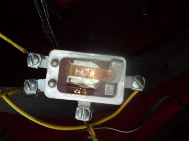

Od pewnego czasu mam problem z odpalaniem MTZ 82 (1996 r. rozruch:24V) a mianowicie nie odpala ze stacyjki. Na poczatku wymieniłem stacyjke sadząc że to jej wina ale to jednak nie to. Sprawdzałem także dopływ prąd i także jest brak.
Aktualnie odpalam z tej cewki która jest na załączonym zdjęciu stykając styki. Nawet nie mam kierunkowskazów ani nie działa zegar od temperatury wody a świeca żarowa nie podgrzewa mimo ze posiada przełącznik klawiszowy..
Proszę o odpowiedź co to może być i dobra diagnozę :)

to pewnie ona jest zrabana ja wymieniłem 2 przekaźniki w ciągu roku bo się palily ostatni jakos dzala a ja mam taki problem nie dzialaja mi swiatla na przodzie i klaksona tak to wszystko działa jaka może być tego przyczyna jest jakas kostka do tego lub bespiecznik mtz 93 r jakby ktoś miał cala instrukcje instalacji na 12v to niech przesle skan na PW bylbym wdzięczny pilne!!!
