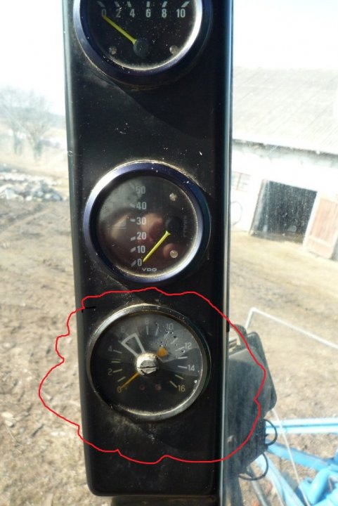

Witam mam pytanie do czego służy wskaźnik umieszczony w słupku kombajnu JD1065 (ten na samym dole) jest on opisany jako cutting platform pressure indicator. Rozumiem, że jest to wskaźnik ciśnienia (prawdopodobnie oleju). Pytanie jakiego oleju ? hydraulicznego ?. Jeżeli tak to czy hydrauliki całego kombajnu czy jego określonych podzespołów ? Jakie powinno być właściwe położenie wskazówek tego wskaźnika ? U mnie trójkątna wskazówka jest położona miedzy 3,2 a 5,2 a cienka prosta na 3,2 (przy włączonym silniku) ale widzę, że się to zmienia i po wyłączeniu silnika wskazówki stają na różnych wartościach.
Poniżej zamieszczam zdjęcie tego licznika.
Czy wskazówki na tych 3 wskaźnikach (zegarach) umieszczonych w słupku powinny się zmieniać płynnie czy skokowo ?. U mnie się zmieniają skokowo.
Edytowane przez urobiony
pierwszy wskaźnik od dołu jest to tzw wskaźnik nacisku hedera na podłoże albo też inaczej pokazuje Ci jakie masz ciśnienie oleju w siłownikach od hederu. jak wywalisz heder na maksa do góry to wskaźnik idzie na maksa. jeśli opuszczasz heder to wartości maleją. jeśli masz całkowicie odpięty heder wartości te są znacznie mniejsze na zegarze gdyż nie ma takiego obciążenia na siłowniki. drugi wskaźnik od dołu pokazuje Ci wysokość hedera. jeśli masz podniesionego do samej góry to automatycznie wskazówka na zegarze też na górze. trzeci wskaźnik pokazuje Ci jak mocno masz popchnięty przyspieszacz do przodu i adekwatnie jak poprzednio jak wypchniety na maksa to wskazówka też na maksa. wskazówki zmieniaja sie skokowo. bynajmniej przy moim 1065 tak było. pozdro
W tym pierwszym wskaźniku od dołu (wskaźniku nacisku hedera na podłoże) są dwie wskazówki jedna trójkątna (trapezowa) a druga pojedyncza. Która co określa ? Ta trapezowa wskazówka jest nastawiana śrubokrętem od czego zależy jej nastawa.
Jeśli chodzi o wskaźnik wysokości hedera (środkowy wskaźnik) jak opuszczę do jęczmienia nisko heder wtedy wskazówka wyskakuje poza zakres na maxa (ponad 50) jak podniose heder troszkę wyżej wraca do zera (czy to normalne czy coś jest uszkodzone ?).
