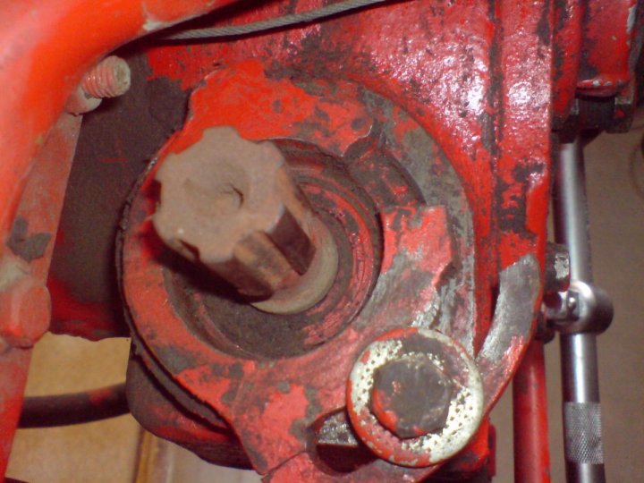

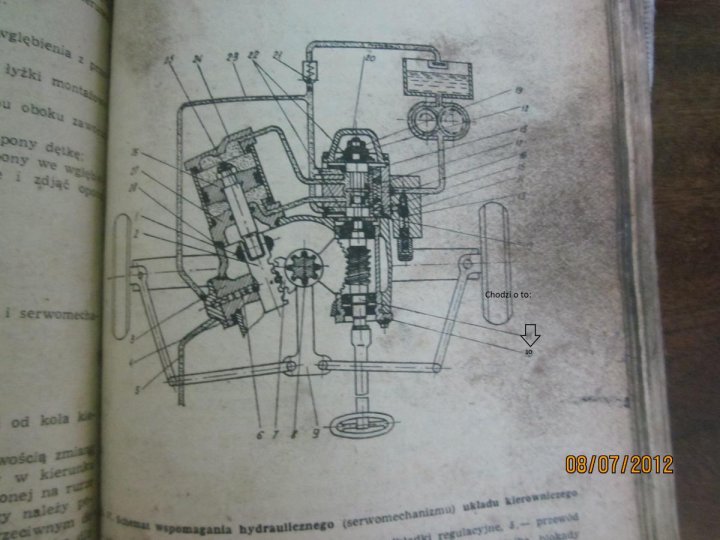

Witam zastanawiam się do czego służy ta regulacjia serwa co wchodzi ten drążek od kierownicy do serwa i czy da się tym coś usatwić aby koła nie latały i luzu nie było

Tym kasujesz luz między wycinkiem ślimakowym a wycinkiem zębatym :rolleyes: .

]Myślę że to Ci nic nie pomoże zobacz jaki luz masz na dole na dźwigni ramienia kierownicy tam jest wieloklin stożkowy to ma być dokręcone mocno dużą nakrętką na sztywno tam to lubi się luzować i wtedy kółka latają. A jeżeli chodzi o tą regulację to tak piszę instrukcja :rolleyes: .post-47279-0-60890400-1341742072_thumb.jpg post-47279-0-99189400-1341742223_thumb.jpg post-47279-0-37826900-1341742364_thumb.jpg post-47279-0-73171400-1341742540_thumb.jpg
