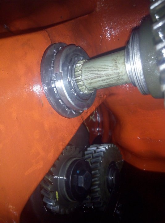

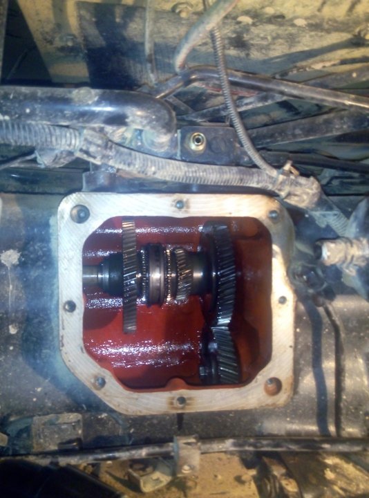

Nie wymieniłem. Zdemontowałem i pojechałem do Mielca do zakładu co regenerują tłumiki, powiedziano mi że jest OK a poprawili tylko "naciągi sprężyn lub same sprężyny". Było to wiosną ale teraz znowu nasila się ten hałas. Miałem też luz na wałku w skrzyni pod deklem od biegów pełzających. (Chyba mam gdzieś fotki). Po sezonie czeka mnie chyba ponowne rozebranie tłumika i diagnoza ewe. wymiana.
Dzięki wielkie za konkretne odpowiedzi 😃 żeby wszyscy forumowicze byli tacy 😃 zacznę od spr tego luzu a potem wyciągnę tlimnik drgań. Słyszałem też ze może być łożysko na dywerencjale.
Tak z innej beczki, czy u ciebie na 4 biegu skrzynia tez tak dosyc głośno wyje jak się otworzy szybę?
Witam . Ja tez  110 mam taki sam hałas przy ruszaniu , wymieniłem tłumik drgan ,  skasowałem luz na tym wałku  w skrzyni , a przy wymianie tarcz hamulcowych  sprawdziłem cały dyfer, zero poprawy. Ale wystarczy przy ruszaniu wkrecić silnik  na 1400, 1500 obr i jest cisza.
