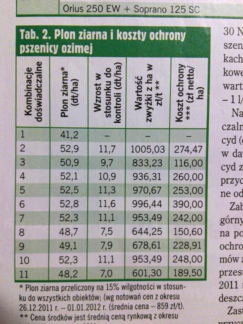

te dwie tabele ukazały się rok temu w tygodniku rolniczym.
jak wy odniesiecie się do tych mieszanin na T1 i T2
mnie osobiście interesuje pozycja z tabeli 3, 8 oraz 11.
czy to są dobre mieszniny na T1? czy warto cos do tego dodać? zamienić? tak żeby była ochrona na maxa.

@maromaro wszystkie mieszanki prawie różnia się praktycznie jedną sub akt, pytanie jak cenowo. Ta z pod nr. 3 jakaś dziwna niewiem po co tam jeszcze wirtuoz bo albo jedno albo drugie ale jedna zaleta fenpropidyna interwencyjnie a proquinazid zapobiegawczo chyba.

Bumper Super 1l + Leander 0,4l + Rekord 0,5l = 145 zl brutto
Tilt Turbo 0,7l + Mirage 0,9l + Rekord 0,5l = 153 zl brutto
Mirage 1l + Leander 0,4l + Rekord 0,5l = 112 zl brutto
Imput z Fandango w pakiecie wychodzi 144 zl brutto za litr Inputu.
pytanie czy te miesznicy są lepsze od Inputu?
nie był bym pewien, ale jak to pisał przedstawiciel, zawsze lepszy jeden porządny produkt choćby konkurencji niż mieszanina, no i konkurencji jest o wiele tańszy niż cappalo :D

Odpowiedziałem wprost, że występuję w roli koncernu i jak zawsze nie krytykuję konkurencji i chwalić też nie zamierzam, pozostawiłem bez komentarza, ponieważ nie analizowałem dokładnie wyników. Było tam w sumie 11 programów i w stosunku do żadnego nie napisałem nic krytycznie. Dobrym, jeśli nie najważniejszym kryterium jest efekt finansowy, bo tak naprawdę uprawiamy, chronimy, żeby potem sprzedać. Zawsze podkreślam, że rolnikowi pozostawiam decyzję. Napisałem tez dlaczego rolnicy robią mieszanki i ja to rozumiem, nie krytykuję, żeby było jasne. Są argumenty za gotowymi produktami i je przedstawiłem. Zaproponowane dwa programy są moim zdaniem wystarczające dla pszenicy prowadzonej pod plon 6-7 ton. Owszem jestem zwolennikiem trzech zabiegów i my w określonych warunkach takie rekomendujemy. Pytanie było o porównanie dwuzabiegowych systemów. Zaproponowałem zrobienie porównania do przedstawionych mieszanek z jednym z naszych programów. Możemy długo i namiętnie dyskutować i każdy w pewnym sensie będzie miał racje. Nie da się tak jeden do jednego porównać. Tak jak napisałem, żeby zaproponować konkretne rozwiązanie lub je ocenić przed zastosowaniem to trzeba być na polu, wtedy tylko zrobimy to prawidłowo a efekt końcowy jest najlepsza oceną. Nasze rozważania jak by nie patrzeć są trochę teoretyczne.
