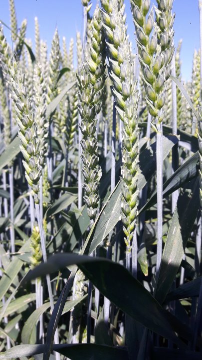

U ciebie już ziarno nalane? ?!! Jaka odmiana i rejon pl u mnie dopiero  przekwita
jestem z Podkarpacia powiat Mielec samej odmiany niestety nie znam bo brane od sąsiada i on tez nie pamieta nazwy ale wygląda na 4 klasie imponująco miejsami na pięterku nawet 6 - 7 ziaren średnio 12 pięter takie ma grube kłosy i boje sie czy ustoi bo nie skracane, dane 110kg N jak na taką dawke jest nieźle , co do kwitnienia to myślę że wszystko tak znacznie przyspieszyło bo spore niedobory wody u nas ehhh

4 godziny temu, loquito napisał:
6-7 ziaren i 12 pięterek to daje 144-168 ziaren średnio w kłosie, ciekawe co to za odmiana
To jakie kłosy byś musiał mieć żeby tam zmieścić 150ziaren.
Widzę że jest ciężko przeczytać kilka postów wstecz, o czym jest rozmowa.
Pytanie kieruj, do właściciela pszenicy, który napisał o niej, jakie to On musi mieć kłosy, a nie ja, ja tylko wyliczyłem ilość ziaren w kłosie na podstawie tego co On napisał.
Nieee są to pojedyncze kłosy ale dość często je widzę i tylko dolne pięterka są tak mocno rozwiniete jakby kłos wyrasta z kłosa popatrz, jutro pstrykne dokładną fotę jak się to rozrosło, a pisząc pięterko miałem na myśli jedną i drugą stronę kłosa, przepraszam za błąd

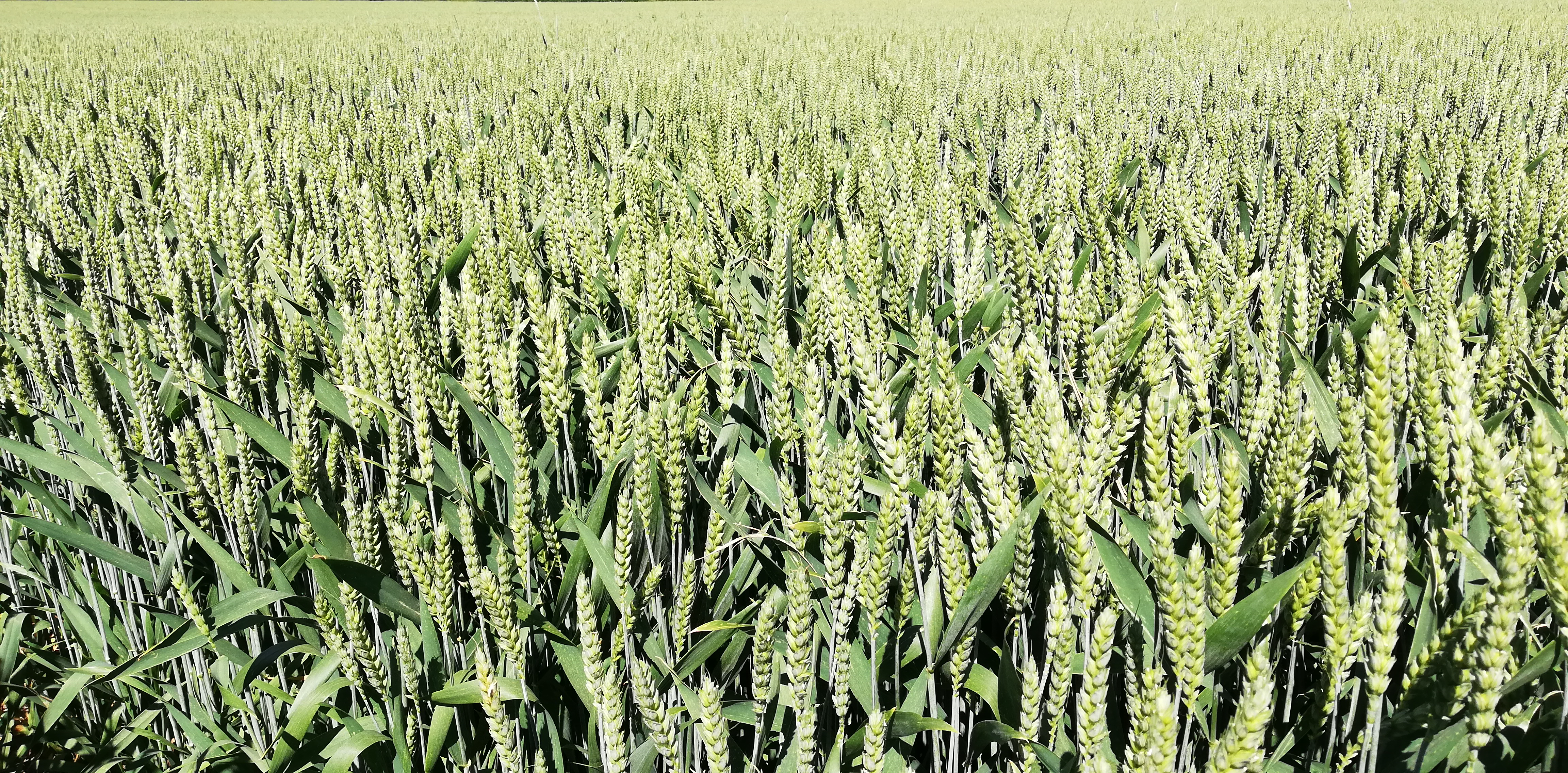

Poniżej zdjęcie Agila z tego roku.

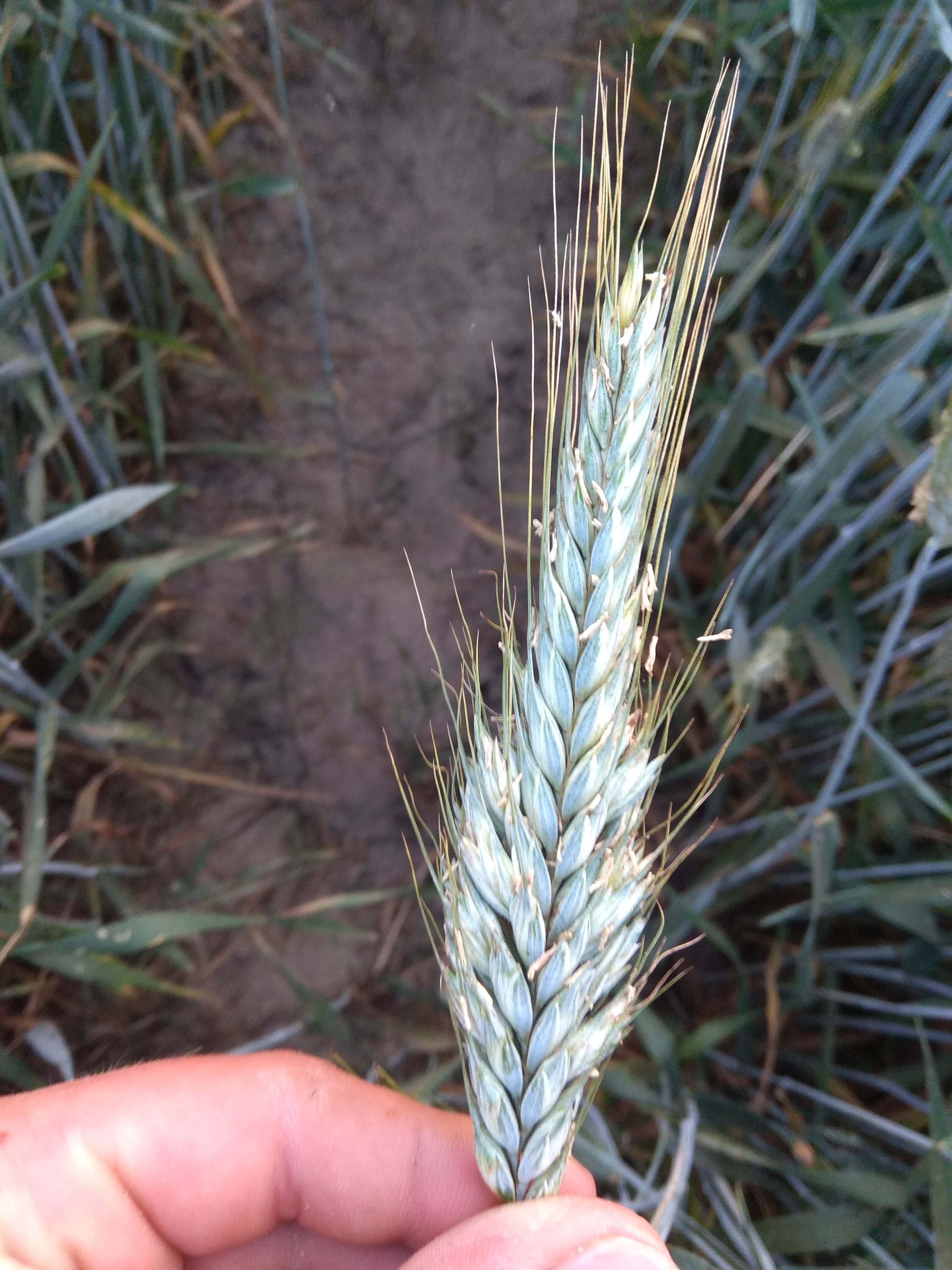

Sam mam w planie dać 290g/ha prochlorazu i 190 tebukonazolu. Na kłos będę pierwszy raz pryskać. Czy to odpowiednia pora? Zdjęcie poniżej. Odmiana hondia.
Edytowane przez Gamzi
Chcę zastosować impakt + mirage  ( 100g +200g) w pszenicy jarej na septo. Taki wariant bo pozostało z zimówki. Pszenica tuż przed kwitnieniem. Jak myślicie będzie to dobry wariant.
Widzę że kwitnie. Tylko czy to jest początek kwitnienia czy koniec. Jeśli jest po połowie kwitnienia to pryskaj śmiało.
Jeśli jednak początek to może się wstrzymaj, chyba że jest już jakiś patogen.
