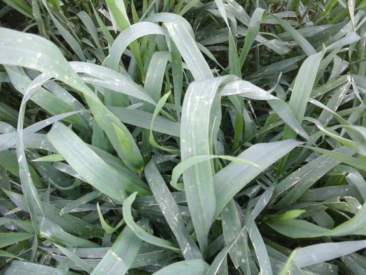

to są uszkodzenia mechaniczne
dtr
to nie sa żadne uszkodzenia mechaniczne tylko brunatna plamistość lisci czyli DTR w zaawansowanym stadium i widac ewidetne niedobory magnezu owe przebarwienia jasne smugi wzdłóż liści, zaś te drobne czarne kropki jak muchy odchody to wczesne stadium tej choroby DTR, która potrafi nieźle zabrać plon , do zwalczania trzeba dać jakaś strobiluryne i triazol: Acanto, Credo Charisma, Reweler, Amistar +Artea

Przebarwienia wzdłuż całego liścia to nie dobory magnezu dodaj do zabiegu siedmiowodny siarczan magnezu, zmieszać 0,6 flutiafol+ 0,3 cyprokonazol
nie  zrozumiałas  o  czym mowa chyba , kolega  stwierdził że  górne  foto  to  uszkodzenia  mechaniczne ,  a  dolne  DTR .
Nie  tylko on  zresztą  tak uznał .
A  TY  Uważasz że co  to jest  na  2  górnych  zdjęciach ?
sorki, tak przyznaje nie spojrzałam na 2 górne zdjęcia,  które przedstawiają mechaniczne uszkodzenia, zgadzam się jak najbardziej z kolegą.
"Przebarwienia wzdłuż całego liścia to nie dobory magnezu dodaj do zabiegu siedmiowodny siarczan magnezu, zmieszać 0,6 flutiafol+ 0,3 cyprokonazol"
Dzięki za doradę koleżance @B-44 , ja mam impakt 250 (flutiafol 250g i cyprokonazol 400g ) to radzisz dać 150g flu + 120 cyprok wydaje mi się dużo.

A ja wtrącę swoje trzy grosze. Nie za wiele się znam co prawda, jednak czasami tak reaguje pszenica na niedobory potasu. Dlatego pytanie, ile potasu jest w glebie, jaki przedplon ...
Potasu raczej nie jak bardzo byśmy się upierali na niedoborze to wczesny niedobór miedzi ale tu już jest stwierdzone DTR
