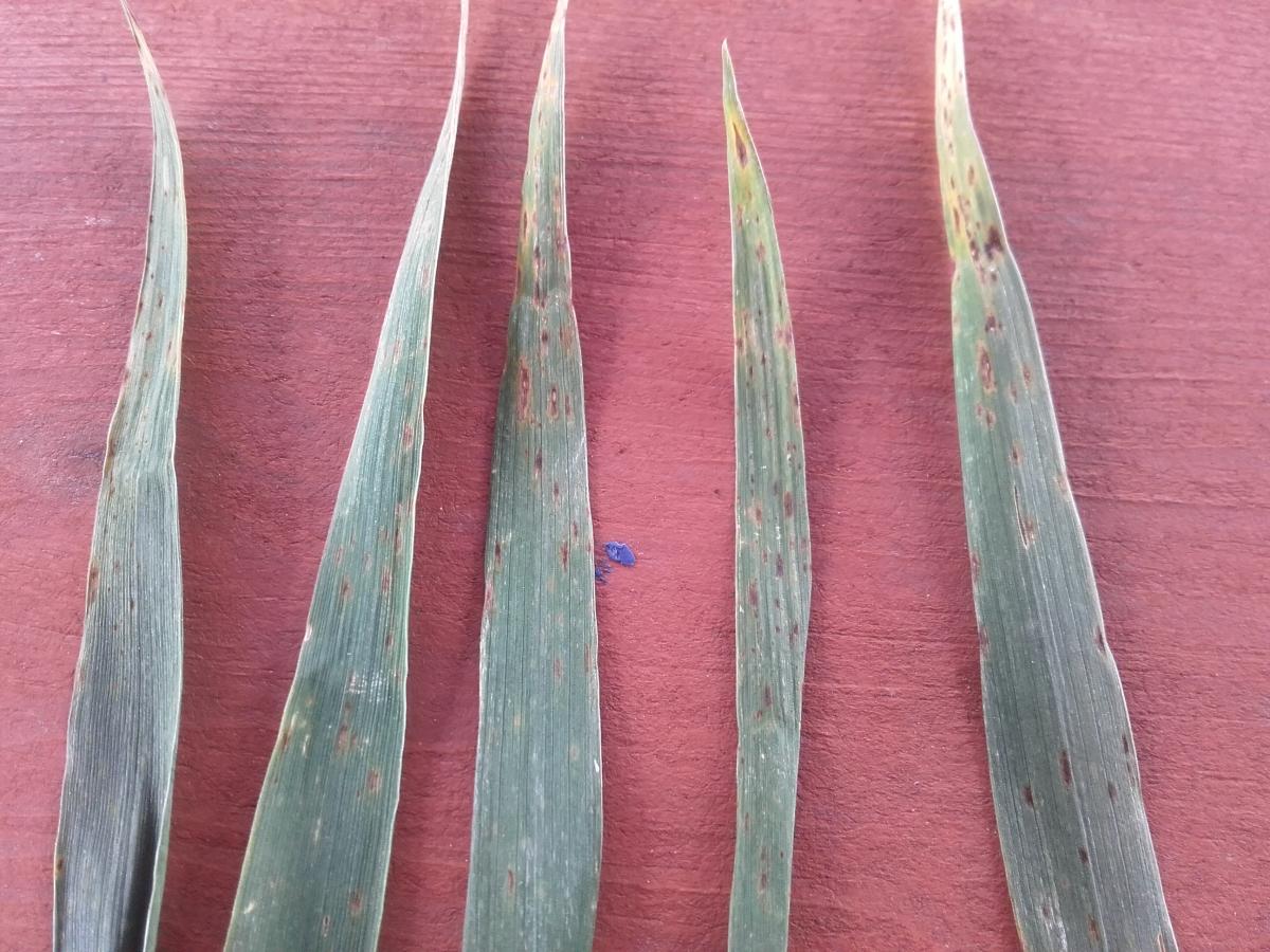

Ja w tamtym roku dawałem pod oziminy na T1 Wirtuoza 1l/ha, w tym roku dawalem Duet Star 1l + Mirage 0,8l i powiem, że nie jestem zadowolony z tego zabiegu, raptem po 2 tyg wylazła septorioza i rdza... jeszcze z tydzień i przyspieszę pewnie T2.

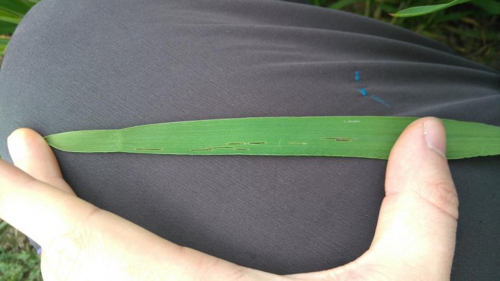

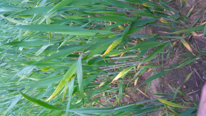

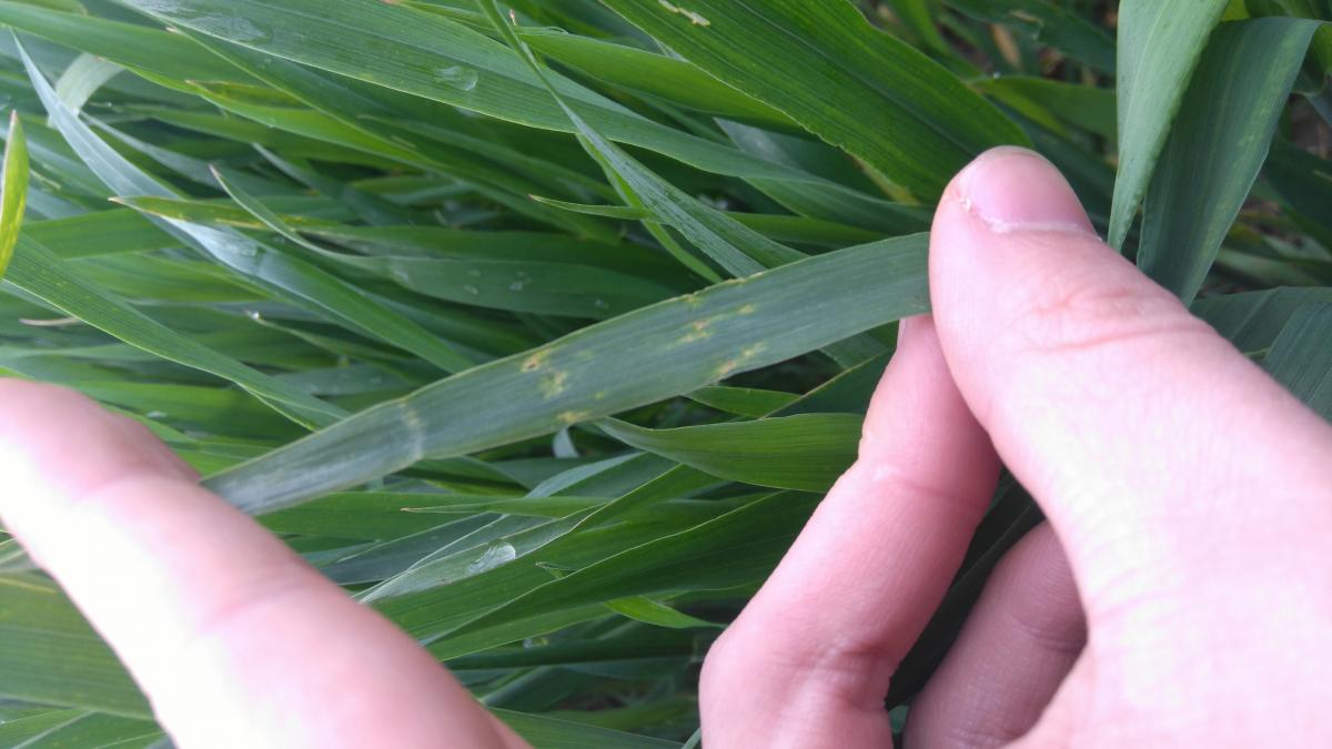

Na moim pszenzycie są podłużne dziurki jak na zdjęciu oraz gdzie nigdzie takie plamki jak na kolejnym. W jednej części pola na słabszym stanowisku jest takie zoltawe jak na ostatnim zdjęciu

Takie szkody robią dorosłe osobniki skrzypionki.Zwykly pyretroid wystarczy aby je zwalczyć.Przebarwienia końcówek mogą być wywołane stresem po wykonaniu zabiegu i późniejszym ochłodzeniem

Witam.Koledzy 1.5 tygodnia temu zastosowałem Tern Premium na pszenicę.Wydaje mi się,że temperatura była zbyt niska bo nadal są rdzawe przebarwienia na końcówkach liści.Pomóżcie co mam zrobić.Powtarzać zabieg?
